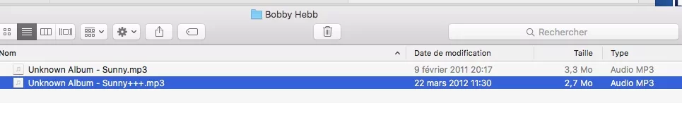

alors dans le finder (qui est donc je pense 'tous mes fichiers' )aucun des titres n apparait. ils apparaissent dans les dossiers correspondants oui.
captures decran du musique.log
capture d 'écran de toshiba
enfin, dans le terminal ça affiche avec le bon caractère "le dollar". capture d'écran

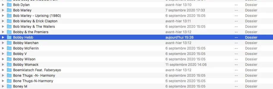

Ok parfait, donc le terminal voit normalement bien les fichiers, mais dans mon script il doit le voir avec un caractère différent. Je vais pouvoir faire des tests de mon côté dans ce cas.
Voilà, j'ai fait une nouvelle version qui ne va plus avoir de problème.
C'était le système d'appel de fonction via le find qui posait problème. J'ai donc fait autrement en passant via un fichier temporaire (listemusique.txt). Cela te permettra d'avoir une liste des fichiers normalement traités au passage.
J'ai aussi résolu le bug indiqué par @sinbad21 des fichiers sans répertoires. Ils ne seront plus traités dans cette version.

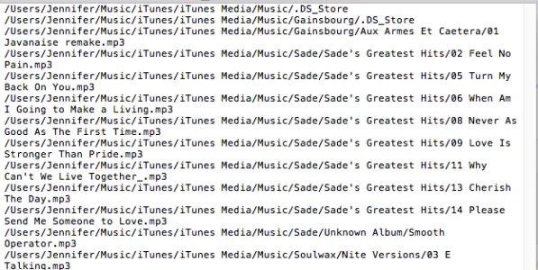

Passe cette commande dans le terminal, cela devrait lister tous les fichiers restant dans un fichier nommé "listemusique_fichier.txt". Ca me permettra d'avoir une idée sur ce qui n'a pas été traité.
find ~/"Music/iTunes/iTunes Media/Music" -type f > ~/"listemusique_fichier.txt"
La commande ne donne plus rien.

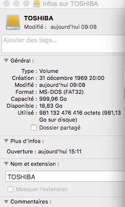

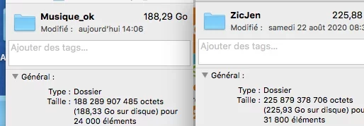

au niveau espace disque, ça donne :
musique.ok: 188,33 Go
toshiba zic jen: 225,93 Go

Si je fais bien le calcul, ces 2 dossiers (musique guatemala et guyane), ensemble, font environ 45,39 Go et la différence des de musique.ok et toshiba sic j'en est de 37,6 Go

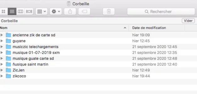

C'est très bizarre, y'en a plus que prévu, mais ça passe. il ne manque rien... au contraire même

Voici ce qu 'il y a dans listemusique... txt

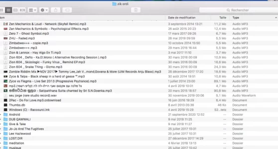

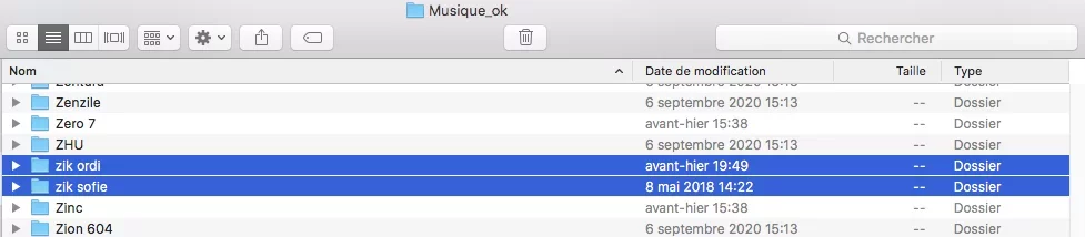

j'ai regroupé toute l'autre musique dans un seul dossier appelé zik ordi qui comprend des titres et quelques dossiers… qui se trouve sur le dde .
pas dans musique_ok car je n'ai pas de place dans l'ordi...
peux tu me remontrer la commande à faire pour les doublons?
ensuite, je pense que je vais effacer zic jen du dde (qui équivaut au dossier music ) et copier musique_ok sur le dde..
puis je vais tout regrouper en un seul et même dossier * musique_ok*
et enfin, peut être faire commande pour ranger les nouveaux titres ajoutés dans les dossiers respectifs ( nom de l artiste) que tu m 'avais crée dans musique_ok au début..

j'ai transféré tout le dossier musique_ok sur mon disque dur.
j'ai tout effacé sur l'ordi ( musique_ok, music de i tunes…etc….). de toutes façons j'avais plus d 'espace mémoire sur l'ordi.
j'ai mis tous les sous dossiers * zic ordi* * musique guatemala* etc, etc dans musique_ok
donc, en gros, j'ai tout regroupé dans le dossier * musique_ok* sur le disque dur externe...

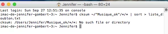

j'ai essayé de faire la commande bash pour les doublons mais ça répond: " command not found", donc rien ne sort...

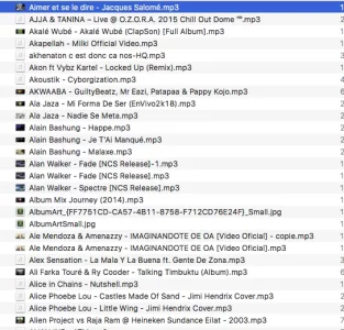

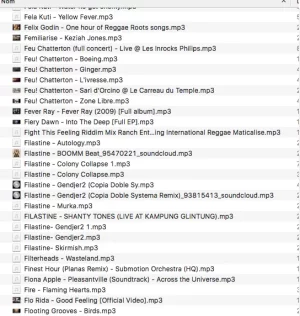

pour avoir une vue d 'ensemble et faciliter au maximum ces 300 go de musique, j'aimerais qu'en faisant un simple clic sur * musique_ok*, l'arborescence soit: Artiste-album-01-titre
comme ça je pourrai les classer par genre ensuite...
qu'en penses tu? ça serait plus clair,non?
Bizarre que la commande "cksum" ne soit pas reconnue. Peut-être une erreur dans ce que tu as copier ou alors je l'avais installé sur mon poste ? Le $ n'est pas à taper, c'est celui qui s'affiche dans le terminal.

pour cksum ça me donne : no such file or directory (j'ai fait sans le signe du dollar). Peut-être parce que c'est plus sur le Mac mais sur le dde ?

Che pas, j'te prends des exemples en capture d'écran. En gros, c'est le nom de l'artiste puis son titre :
Capture d’écran 2020-09-27 à 19.24.35.png Capture d’écran 2020-09-27 à 19.22.51.png Capture d’écran 2020-09-27 à 19.21.37.png
Capture d’écran 2020-09-27 à 19.21.21.png Capture d’écran 2020-09-27 à 19.21.06.png Capture d’écran 2020-09-27 à 19.20.03.png Capture d’écran 2020-09-27 à 19.18.48.png

Également, je ne parviens pas à effacer des dossiers vides dans la corbeille.
C'est bien ça, il ne trouve pas de fichiers à traiter.
dde = disque externe ? Si oui, ce sera une commande de ce style :
cksum /Volumes/"xxxx"/*
Le xxxx étant à remplacer par le nom du disque et le signe étoiles sans doute par le nom du/des répertoires contenant tes fichiers
Dans mon cas, c'est "Time Machine" pour le nom du disque :

La commande suivante (en remplaçant xxxx par le nom de ton dde) nous sortira la liste de tous les fichiers présent avec le nom des répertoires. Ce sera une bonne base pour travailler dessus.
find /Volumes/"xxxx" -type f > liste_fichier.txt
Le vider la corbeille ne marche pas ?
alors, j'ai essayé la commande cksum avec nom du disque dur (minuscule ou majuscule) + nom du dossier… ça ne marche pas...
je t'envoie en copie la commande ainsi que le nom du dde (oui disque dur) et le nom du dossier à l'intérieur de celui ci (musique_ok)
Capture d’écran 2020-09-28 à 15.12.59.pngCapture d’écran 2020-09-28 à 15.15.12.png
Ensuite, oui la commande "vider" de la corbeille ne fonctionne pas pour ces dossiers. Par contre, la corbeille efface sans problème toutes les autres choses.

- Dans musique_ok, j'ai ajouté à ton travail 2 nouveaux dossiers appelés : zic ordi et zic sofie où j'ai regroupé tous les autres titres qui n'étaient pas dans iTunes media, ou musique_ok ou autres.. ce sont les fameuses copies de copies faites au fil du temps dont je t'avais parlé.
- à l'intérieur de ces 2 dossiers, il y a ou :
- des simples fichiers (les chansons en formats pour majorité mp3, puis quelques mp4, m4a, aiff, wma, wav)
- des dossiers qui comprennent des fichiers.
donc, j'aimerais regrouper tous les fichiers (les titres) dans un seul dossier : musique_ok
ce qui donnerait par exemple :
-Dossier musique_ok :
- Alain Bashung - Fantasie militaire
- Alain Bashung - Malaxe
- Bobby Hebb - Sunny
etc...
avec, si possible et si on a l'info, le nom de l'album, et le numéro du titre de la chanson.
donc, si on se comprend bien, ça serait, comme tu le dis, juste déplacer tous les fichiers en les renommant au sein d'un seul et même dossier : le musique_ok
La commande cksum a bien fonctionné (avec le nom en majuscule). Elle n'a juste retourné le résultat que pour le répertoire et non son contenu.
