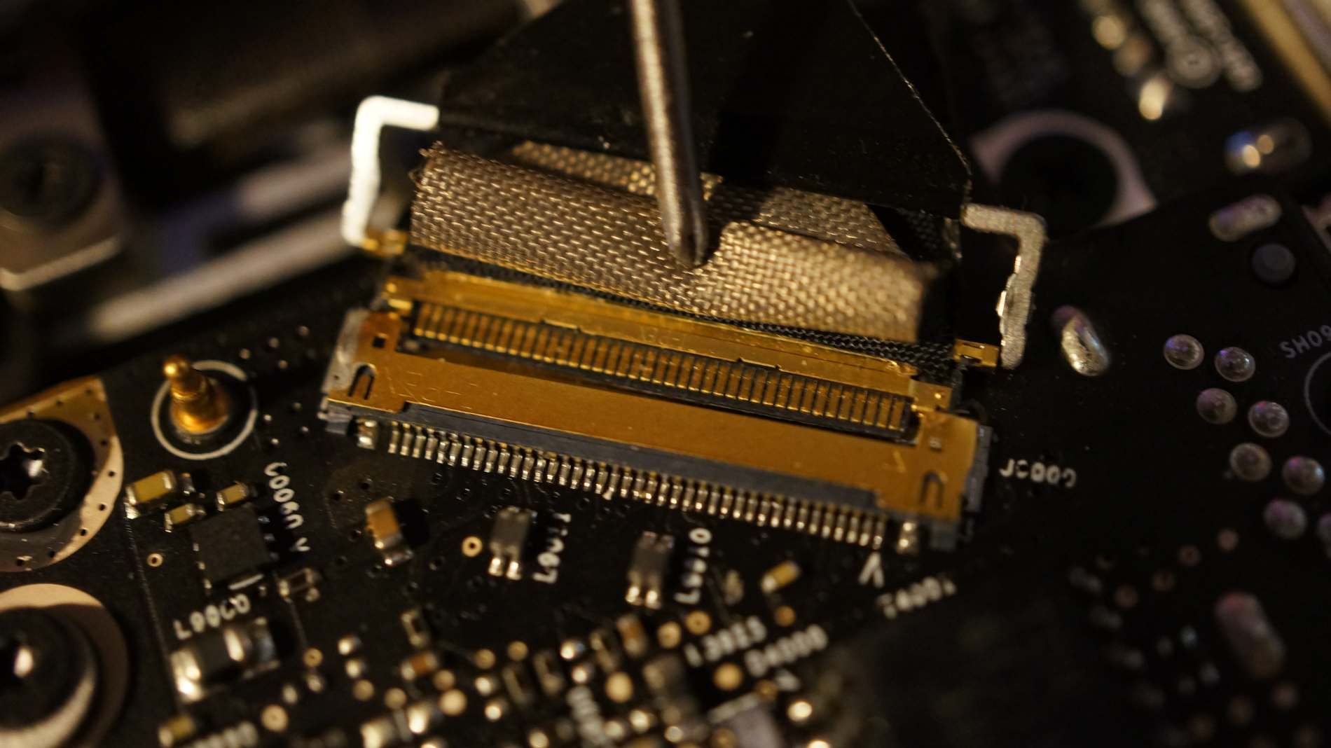

pourrais-tu ouvrir le macbook en dévissant le couvercle de fond, et regarder s'il y a des traces d'oxydation sur la carte-mère notamment au niveau du connecteur LVDS ? (connecteur avec volet situé sur le coin en haut à droite sur la photo:

j'ai ouvert le mac et localisé puis shooté le connecteur.
Apparemment, aucune trace de corrosion :
La dalle a remplacer?
c'est possible, soit la dalle LCD, soit défaut sur la carte-mère.
