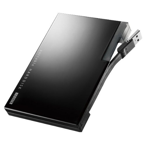

Très instructif ce post, merci. J'ai un problème récurrent avec un DD externe 2.5 pouces 1To en USB 3.0 (marque IO DATA, c'est pas connu en France mais c'est un des leaders du marché ici, au Japon. A l'intérieur du boitier c'est un Seagate)
Il s'éjecte tout seul de mon MBP (mid-2012, donc lui aussi USB 3.0) de manière inopinée, un peu quand bon lui semble. C'est dommage parce que cela m'empêche de l'utiliser de manière sérieuse, vu le manque de fiabilité.
Ca ne me dérangerait pas de le brancher sur un secteur si jamais le problème est lié à l'auto-alimentation ... mais le problème c'est qu'il n'a qu'une sortie USB. Pas d'alim ni rien :( (j'imagine que l'auto-alimenté en USB 3.0 est la norme).
Pas de secteur défectueux, il est en exFat mais j'ai déjà à peu près tout essayé, il débloque dans n'importe quel format, et uniquement sur mon MBP :'(
Quelqu'un pour m'aider ? Merci d'avance.

Bonjour et merci de votre réponse :)
Malheureusement, impossible pour moi de séparer l'alim des datas ! Le disque dur possède un câble USB intégré ... Pratique dans la vie de tous les jours mais bien embêtant dans mon cas :(
A moins qu'un dit adaptateur existe pour passer d'un USB mâle à deux USB mâles, mais j'en ai pas tellement trouvé ...
Relis bien mon post, tu verras que ça existe, vu que c'est ce que j'utilise !
Par contre, c'est de l'USB2, en USB3, je n'en ai pas trouvé, mais que vaut-il mieux ? Ne pas pouvoir utiliser du tout un disque, ou se contenter de l'utiliser en USB2 ? :siffle:
Ha, en effet, my bad !
Yep, super, je vais le passer en time machine donc pas très grave que le débit soit pas exceptionnel !
Un grand merci à toi !
