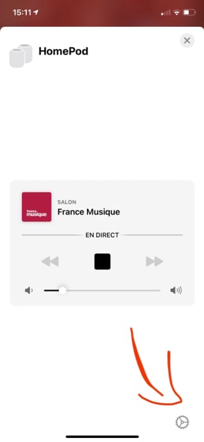

1. Avec un iPhone ou iPad, aller dans l’app Maison, et un appui long sur l’icône du HomePod.
2. Sur cet écran, aller dans l’icône de Réglages dans le coin en bas à droite.

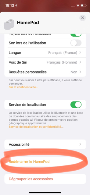

3. Dans le menu de Réglages du HomePod, tout en bas du bas, juste avant Dégrouper les accessoires, il y a Redémarrer le HomePod, comme indiqué sur cette photo. Veille à bien avoir téléchargé iOS 13.3.
Je suis bien en iOS 13.3 sur le HomePod et je n'ai pas cela du tout, uniquement "Réinitialiser le HomePod". Je pense que tu as cette option uniquement parce que tu as plusieurs HomePods ensemble.
Réactions: iBaby
Es-tu en 13.3 aussi sur ton iPhone/iPad ?
Non, pas du tout. Je ne sais pas alors... pourtant Apple, sur ses pages d’assistance du HomePod, mentionne bien l’existence de Redémarrer le HomePod. Mais ce n’est pas très clair.
En fait c'est très clair et merci ! En appuyant sur "Réinitialiser le HomePod", deux nouveaux choix sont proposés : "Redémarrer le HomePod" et " Supprimer l'accessoire". Une ergonomie... étonnante !
Réactions: iBaby
J’ai directement Redémarrer le HomePod. Peut-être comme tu le dis parce que j’en ai deux associés.
