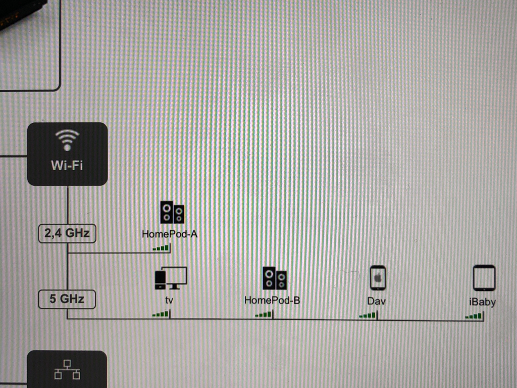

Faudrait revoir ton réseau à tête reposée, tout réinitialiser et repartir sur des bases sereines. Ce serait dommage de se séparer des HomePod. Pour MyCanal je ne peux pas te répondre, mais concernant Netflix sur Apple TV et le fonctionnement général des HomePod avec la Livebox 4, après avoir rencontré des problèmes moi aussi cet hiver, ils ont tous disparus depuis que j’ai fait le ménage dans mon réseau. Déjà tu accèdes à l’interface de gestion de ta Livebox, tu sais comment ?
Ici tu peux voir – et je n’ai aucun problème de réseau entre tous mes appareils – que même mon HomePod A est en 2,4Ghz tandis que mon HomePod B est en 5 GHz. Je viens de m’en apercevoir et je vais peut-être changer ça, mais pour le moment depuis des semaines : 0 problème.

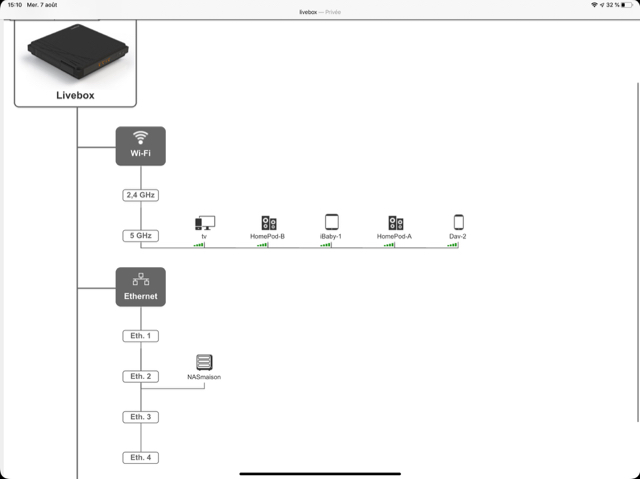

C’est ce que j’ai tendance à croire. Tous les utilisateurs concernés sur ce forum ont Netflix, si je ne m’abuse. Ça vient peut-être de Netflix. Je n’ai pas Netflix mais j’ai une Livebox Sagemcom chez Sosh et voici en image la carte de mon réseau. Je vous conseille d’en faire autant pour qu’on puisse repérer d’éventuelles anomalies, et de bidouiller dans l’interface de votre Livebox.
J’ai repassé il y a quelques temps mes HomePod sur le même canal 5ghz, mais avant ils fonctionnaient bien aussi, l’un sur le 2,4 Ghz, l’autre sur le 5 GHz.
