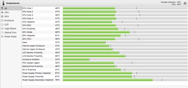

Je remarque deux températures élevées qui concernent le ventilateur de refroidissement et la diode de la carte vidéo,
une température maximale de 87° et 63° respectivement. Ces températures sont-elles alarmantes ?

Hello :coucou: ,
Ce qui m'inquiéterait est la température du radiateur secondaire de l'alimentation à 79 °C, ce qui signifie que les MOS et les Schottky doivent avoir chaud aux fesses :mad: :mad: :mad:

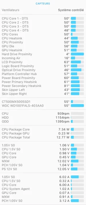

iStat Menus (la version payante) est l'utilitaire de diagnostic le plus complet pour un PB matériel.
Il indique toutes les températures, les tensions et les courants des différents capteurs intégrés et cela permet de voir une éventuelle sur-consommation sur une carte ou un composant.
Il y a, à mon avis, un composant qui consomme anormalement.
Amitiés
Merci beaucoup,
une mauvaise connexion du capteur de température du disque dur ?
