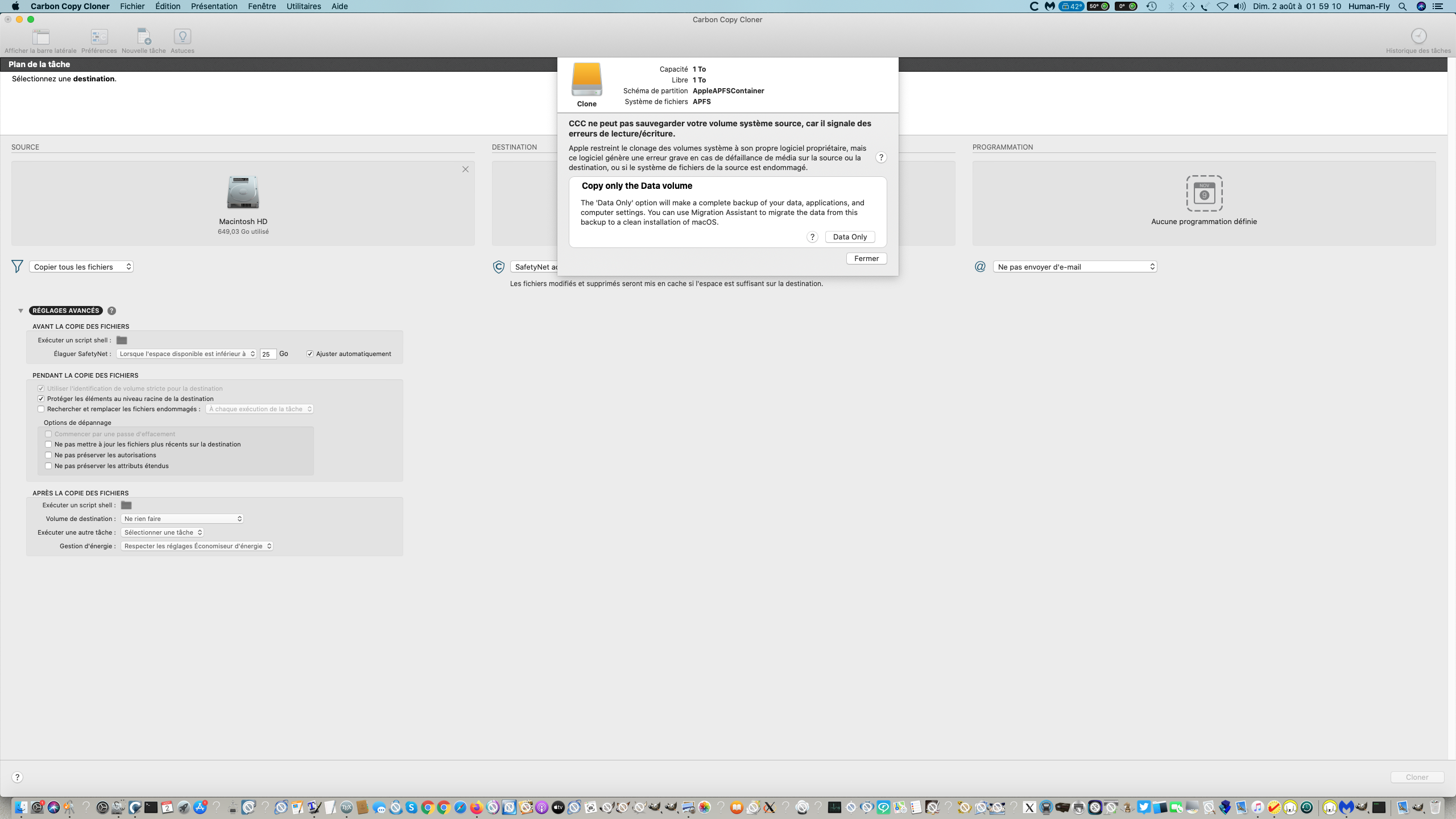

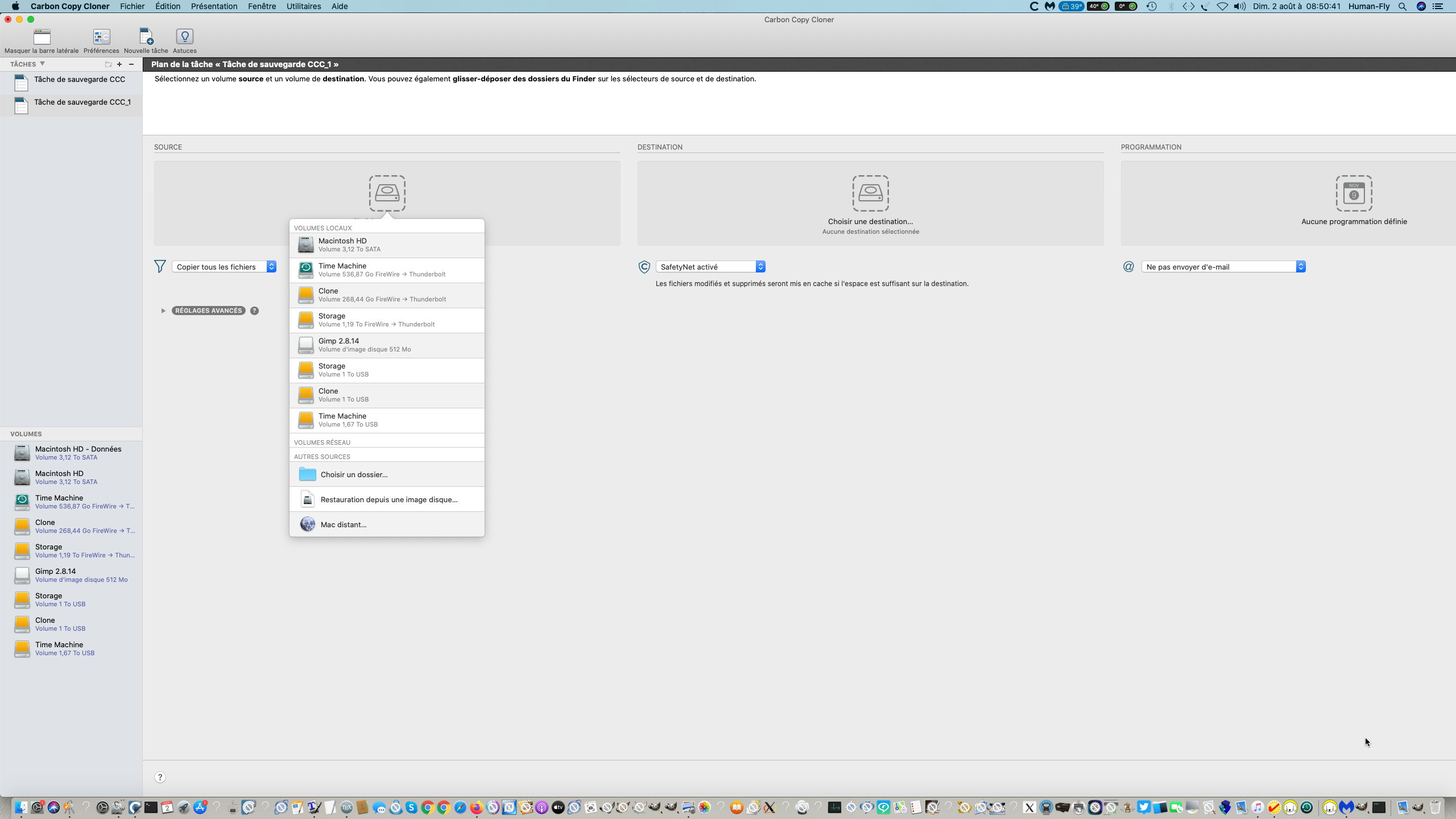

J'étais en théorie prêt à me lancer, mais me voici face à des difficultés auxquelles je ne m'attendais pas...
Je viens de regarder mes formats de partitions via l'utilitaire de disque.
  • Sur mon vieux DDE de 2To, appelé à être prochainement reformaté avec une seule partition, les trois actuelles partitions sont en Mac OS étendu journalisé. Jusqu'ici, tout va bien.

Ensuite, j'ai essayé de cloner mon volume Macintosh HD (interne) vers ma nouvelle partition clone de 1 To sur le DDE de 4 To.
Et là, ce message d'erreur :
:hungover:
Mac OS 10.15.5, et la dernière version de Carbon Copy Cloner, téléchargée hier soir, compatible avec Catalina.
Salut Human-Fly,
Et en sélectionnant le DD en entier comme je le fais (je n'ai pas catalina, pas compatible)
Capture d’écran 2020-08-02 à 08.38.11.png Capture d’écran 2020-08-02 à 08.38.26.png
Réactions: Sly54
Salut Human-Fly,
Voir la pièce jointe 184821 Voir la pièce jointe 184823

Sauf erreur de ma part, avec Carbon Copy Cloner sous Catalina, dans un plan de tâche pour cloner le disque dur interne, on ne peut sélectionner que Macintosh HD.
Alors que dans la barre latérale (à gauche), apparaissent deux volumes distincts, à savoir Macintosh HD et Macintosh HD - Données.
Le message d'erreur que j'ai obtenu (visible dans ma précédente capture d'image) résultait de la sélection du seul volume accessible dans le plan de tâche de Carbon Copy Cloner : Macintosh HD.
