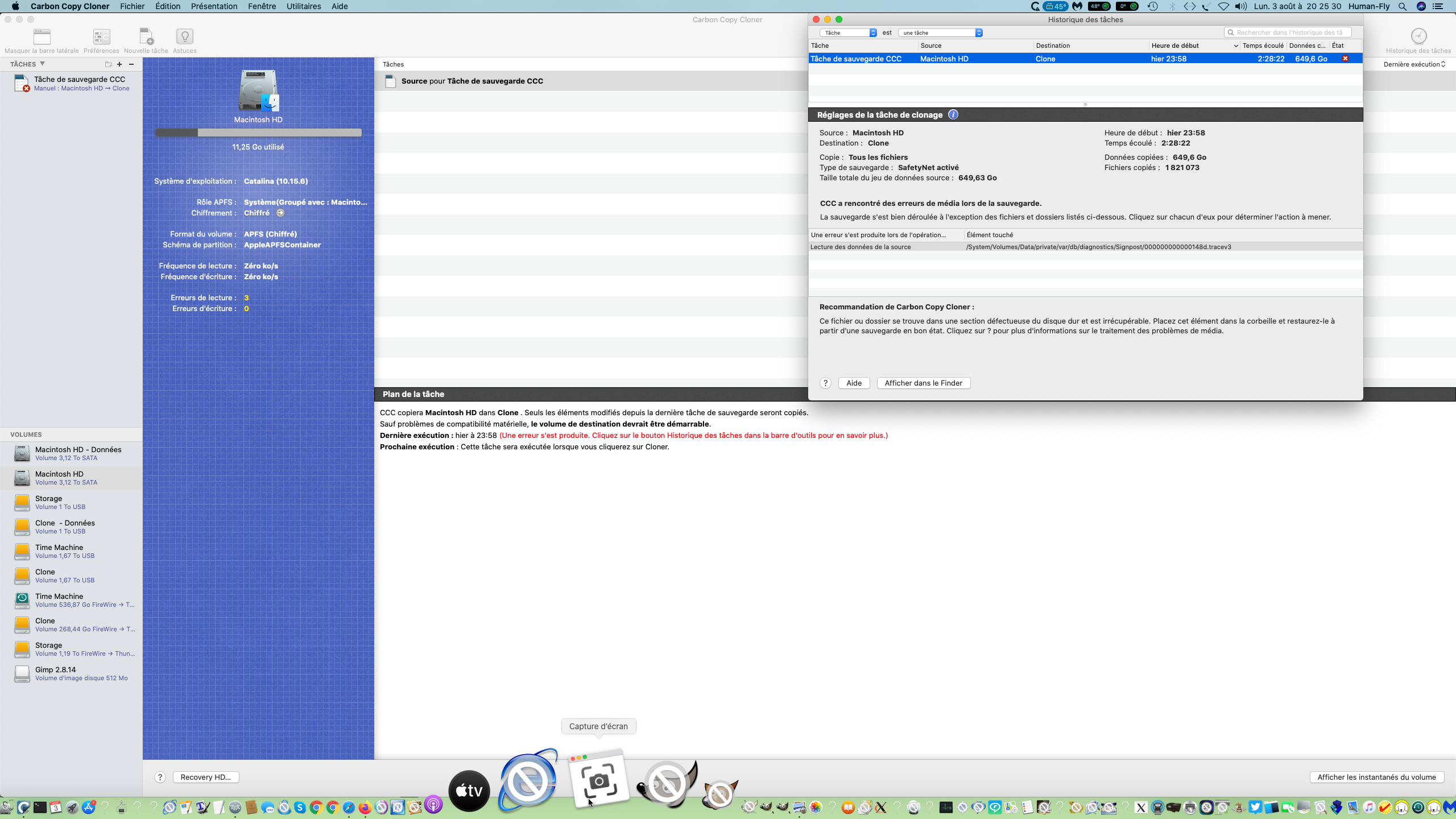

Tu peux essayer de démarrer sur le clone : si le clone ne boote pas tu seras fixéM'est-il utile d'essayer de booter sur le clone, et d'essayer d'arranger les choses à partir du clone?...
Normalement, l'interface graphique se contente d'imager les commandes de MacOS. Par conséquent, ça devrait être une stricte équivalence.Vaut-il mieux, dans mon cas, continuer à passer par l'interface graphique, ou par le Terminal?
Si tu arrives à démarrer dessus, vérifie déjà quelques données prises au hasard.

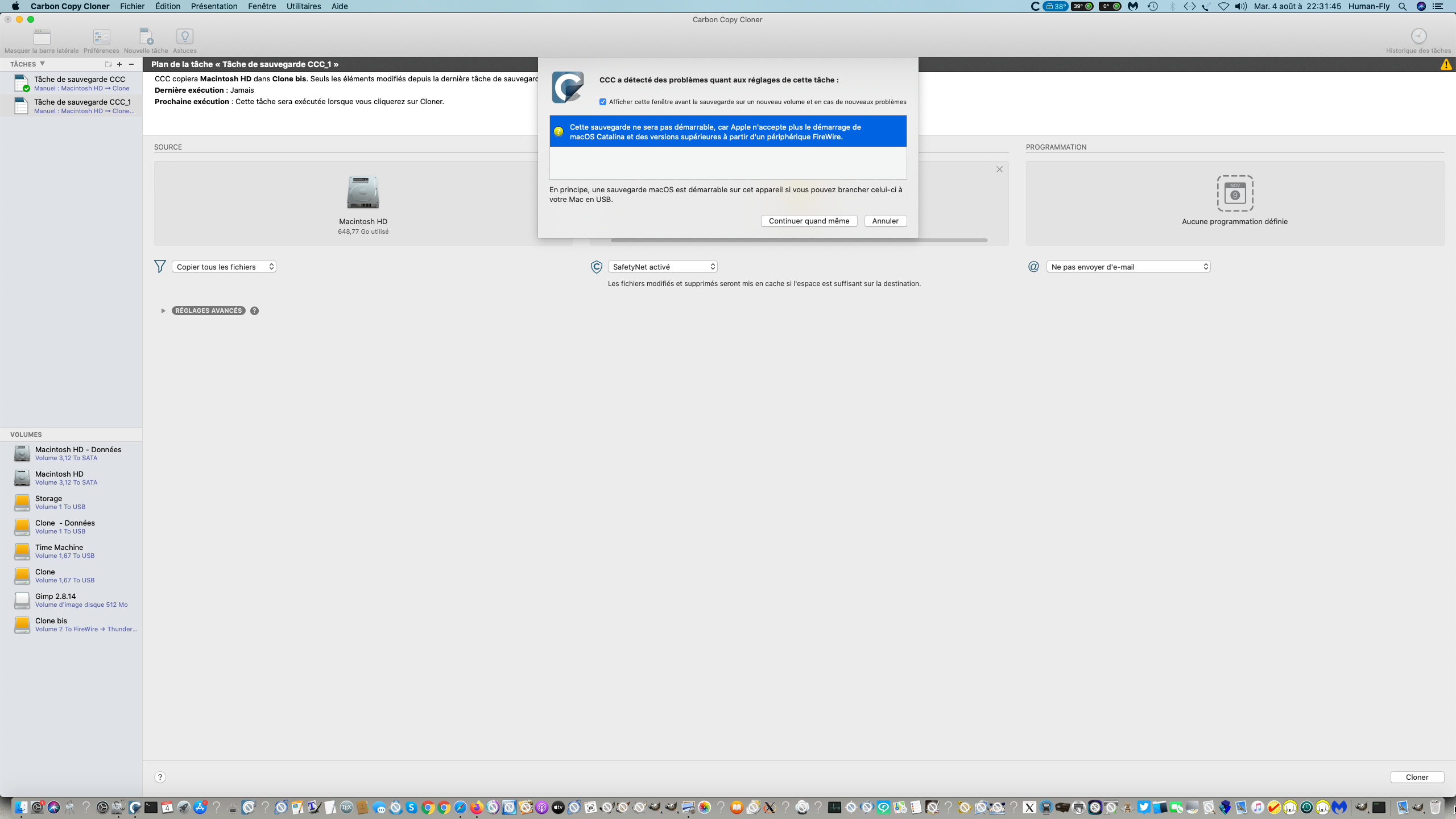

	Je ne savais pas, on en apprend tous les jour :bookworm:.Apple à décidé de ne plus autoriser la réalisation d'un clone bootable sur un DDE connecté en FireWire. Un clone bootable devra désormais obligatoirement être connecté au Mac en USB... :dead:
Donc USB ou Thunderbolt obligatoire. RIP le FireWire pour l'OS.
Décidément ce Catalina n'apporte pas grand chose de bon…Si j'ai bien compris, à partir de Cata Lina, Apple à décidé de ne plus autoriser la réalisation d'un clone bootable sur un DDE connecté en FireWire. Un clone bootable devra désormais obligatoirement être connecté au Mac en USB

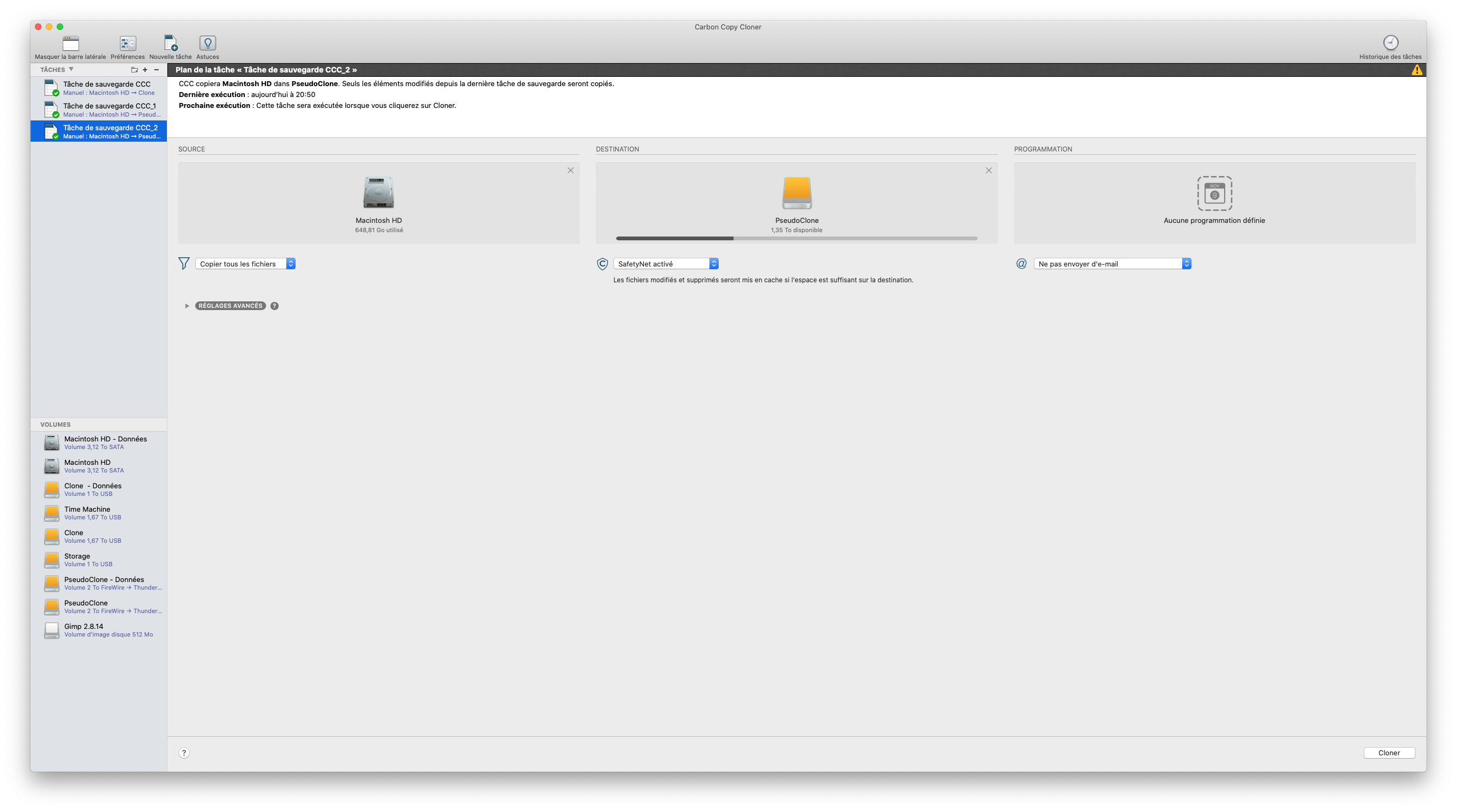

@Human-Fly
Pourquoi ouvrir en grand Carbon Copy Cloner alors que cette taille est largement suffisante pour travailler ?...
...Et j'ai un iMac 27". Comment dire, hum, je n'ai jamais vu un tel bordel dans un Dock ! Tu as des points d'interrogation qui indiquent qu'une application n'est plus présente et des icônes avec un sens interdit indiquant que cette application ne peut pas fonctionner avec cette version de macOS. Tu as quelle version de macOS en cours ? Il semblerait que ce soit macOS Catalina ?
