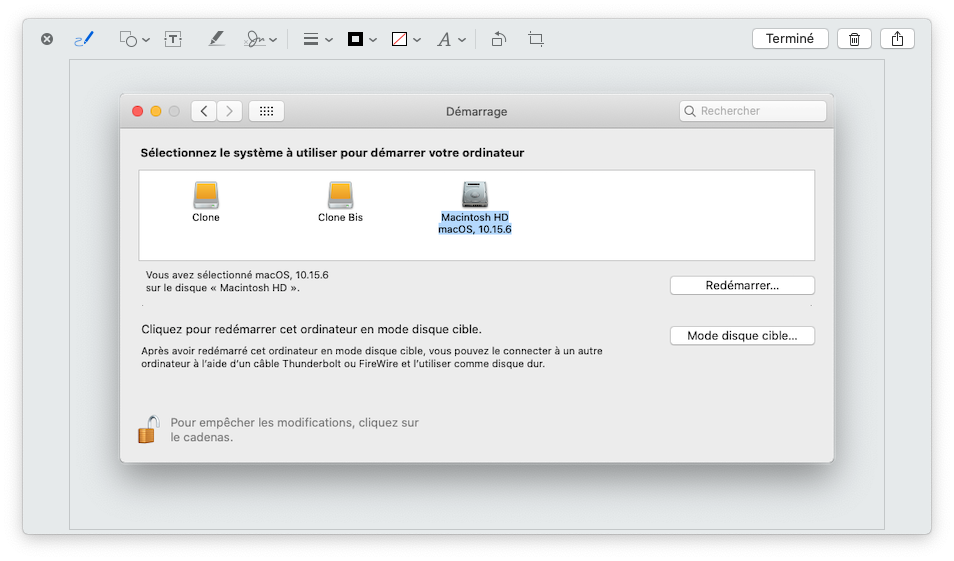

Finalement, je n'ai pas eu besoin de réinstaller Catalina sur mon DD de 2 To. ;)
Tel Indiana Jones avec sa machette, je me suis lancé à l'aventure, dans la jungle de mon bureau, et entre les armoires et les dizaines de cartons qui s'y trouvent, j'ai fini par trouver deux câbles, dont un coincé entre des cartons, et dont seul un bout dépassait... En tirant dessus un grand coup, je délivrai le câble USB de mon DDE de 2 To. L'autre câble était le câble Thunderbolt du même DDE.
Il me suffit de connecter mon DDE de 2 To avec son vieux câble USB.
Le clone de Catalina d'il y a quelques jours était devenu bootable.
Me voici donc avec deux clones externes sur lesquels je peux booter.
Sur mon DDE de 4 To: partition "Clone" ; sur mon DDE de 2 To: "Clone bis".
Je suis prêt pour le grand nettoyage d'été: clean install sur mon disque dur interne, et récupération de mes données et de mes applications non obsolètes à partir de ma partition "clone". ;)
Excellente chose que ces anciens disques durs externes dotées de connectiques multiples. :cool:

Avant de me lancer dans une sorte de clean install, un petit point dont j'ai oublié de parler la nuit dernière :
- d'une part j'ai testé chaque partition bootable, soit mes deux clones externes.
- à partir de chaque partition bootable, j'ai exécuté un "SOS" sur chacune des autres partitions contenant un OS bootable.
- l'opération "SOS" a fonctionné sur chaque partition bootable, à l'exception du disque dur interne, qui n'a enregistré que des échecs.
J'en conclus donc qu'il y a bien un problème sur mon iMac.
Pour moi, toujours la même question : origine hardware ou software ?...
Dans le deuxième cas, une clean install devrait régler le problème, en principe.
Dans le premier cas, mon iMac va sans doute bientôt entamer son chant du cygne...
Entre ces deux hypothèses, je ne sais pas laquelle est la plus probable... :sour:

Il faudrait que tu laisses démarré sur un clone longtemps, pour voir si ton problème d'écran blanc se reproduit. Ou pas.
Excellente idée ! :up:
C'est ce que je vais faire de ce pas...
Booter sur un clone et y rester longtemps.
Du coup, la clean install n'est plus à l'ordre du jour dans l'immédiat, si je comprends bien...
Non ?... ;)
Je viens de booter sur la partition "Clone" de mon DDE de 4 To.
Et je viens d'exécuter à partir du clone un SOS sur mon disque dur interne : succès !... :)
