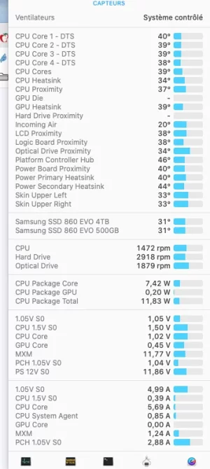

Voici les valeurs que me donne un logiciel
Je n’y connais rien donc je sais pas si c’est bon ou pas
Ne tout cas le mac fais plus de bruit que Mona aspirateur dyson actuellement lol

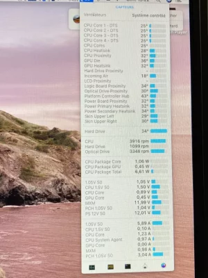

1) Installer iStat Menus (on peut l'essayer pendant 14 jours), il donne les températures de pas mal de matériel, ça peut aider à trouver l'origine du problème, exemple pour mon iMac mi 2011 27 pouces,

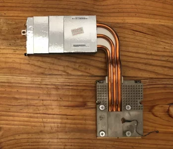

Est-ce que vous avez bien remis le connecteur du capteur de température du radiateur de la carte graphique (on le voit sur ma photo) ?

Les températures me semblent correctes :)
Oui j’ai bien reconnecter la sonde

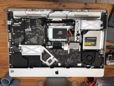

Pour info, il existe un connecteur SATA qui intègre le capteur thermique du disque dur. J'avais acheté le mien chez macway. Vous pouvez le voir en photo, d'abord sur un disque standard 3,5 pouces et ensuite sur un SSD:
Ce connecteur , avec le capteur, a été conçu pour les iMac mi 2011 :) . Le capteur d'origine était intégré au disque original Apple.

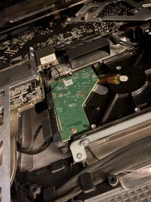

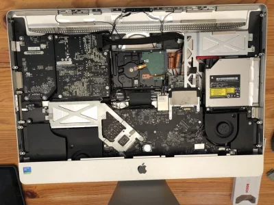

Moi je ne pense pas avoir ce capteur .... mais je n’ai pas toucher au disque dur d’origine :/
    174 KB · Affichages: 195
Je ne me souviens plus si on le voyait (je n'ai plus le disque original) mais il était peut-être à l'intérieur/dedans ;) sans que l'on puisse le voir.
