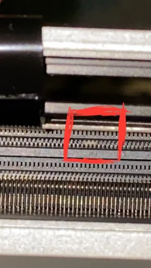

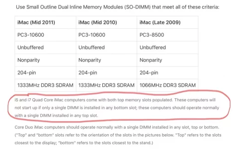

...n'est pas assez nette. Est-ce qu'au même endroit sur l'autre connecteur, est-ce qu'il y a exactement cette même particularité sur ces 3 contacts ? Pour moi non. Si j'ai bonne mémoire, pour l'installation des barrettes mémoires, il faut mettre la même capacité sur les 2 connecteurs du bas (une à gauche, une à droite) et ajouter les autres.
Non il n’y a pas la même particularité
Et avec une aiguille j’arrive à bouger le morceaux de poussière de droite à gauche
Mais j’arrive pas l’enlever
Mais l’autre connecreur n’a rien lui
J’ai 4 barrette de 4GB
Donc elle on la même capacité
