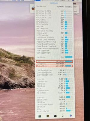

Je pense que c'est inutile. Les températures montrent:
  • 32 degrés pour le radiateur de la carte graphique (GPU heatsink)
  • 36 degrés pour le chip graphique (GPU die)
l'écart de température entre les deux est correct pour ce type de iMac et de carte graphique.

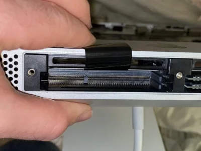

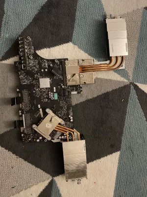

Mince je viens à l’instant de la démonter
Voilà je viens de le remonter
Les ventilos ne souffle plus à fond
Et l’ordinateur s’arrête au mot de passe
Je comprends rien :/
Après plusieurs démarrage j’ai impression que certaines ram bug
Car il y a des fois l’ordinateur bip au démarrage comme si les ram étés endommagé ou mal mise
J’ai essayer une par une des fois ça démarre des fois ça démarre pas en puis comme toujours ça coupe au mot de passe ou avant

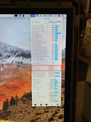

J’ai eu le temps de réinstaller Istat menu

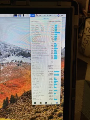

Et je vous montre les valeurs
Si jamais vous voyez quelque chose de bizarre ...

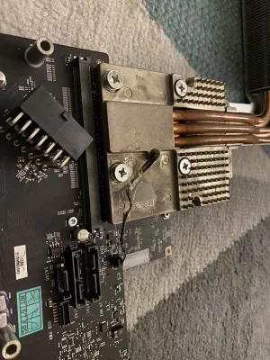

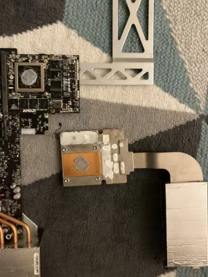

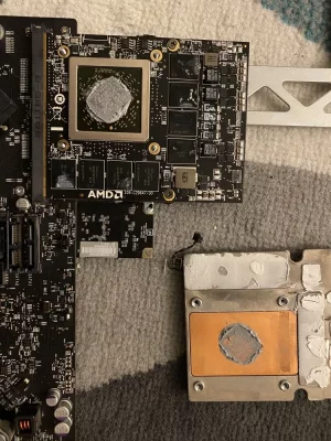

C'est un des symptômes bien connus d'une carte graphique défectueuse sur les iMac mi 2011 27 pouces. Ce n'est pas certain à 100 % mais il y a beaucoup de probabilités que ce soit ça....
Vous avez quelques possibilités:
1) Comme vous l'a indiqué @Sly54 , vous remettez la carte d'origine et le disque d'origine et vous faites ce qui est indiqué ici (vices cachées). C'est long, mais beaucoup de personnes ont réussi à avoir un iMac neuf
2) Vous changez la carte par une carte non Apple (une centaine d'euros), il y a des avantages (possibilité d'installer ensuite Catalina ou Big Sur) et des inconvénients (ce n'est pas évident à faire, voir le post 1 du thread ici) . Je l'ai fait, voir ici et ici .
3) Vous faites réparer votre carte graphique Apple en faisant changer le chip graphique par un chip neuf et qui n'est pas dans les séries défectueuses. Ce n'est pas facile de trouver un réparateur qui fait cela maintenant, ce n'est pas donné et il faut être certain que le nouveau chip n'a pas le même problème . Je l'avais fait il y a quelques années, voir ici
Bon courage :)

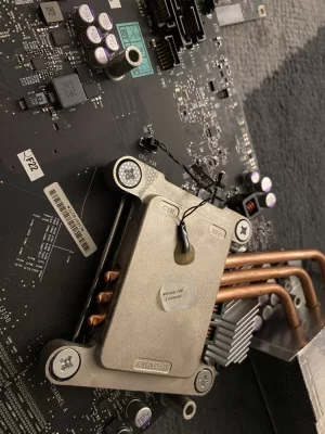

J'ai une nette préférence pour Macs Fan Control, sinon dans la première copie écran il n'y a aucune anomalie dans toutes les températures...
...mais il y a un problème avec la vitesse du ventilateur du processeur et celui du SuperDrive ! Est-ce une anomalie ? Pas forcément, car il y avait des processus en tâche de fond. C'est caché, mais il y a un bandeau mentionnant qu'il y a une mise à jour de macOS de disponible. Il aurait été intéressant d'avoir une copie écran de l'onglet Processeur du Moniteur d'activité à cet instant.
Mais bon, vu l'âge canonique de cet iMac que je connais bien, ça peut provenir du disque dur de 1 To, de la carte/puce graphique ou de la carte d'alimentation. Au vu des photos, pour moi la pâte thermique n'était pas si desséchée que ça. Donc après un bon nettoyage, dans cette copie écran tout est normal...
...concernant la vitesse des ventilateurs, ce sont en effet les vitesses par défaut sans grosse activité. Par contre, les températures mêmes si elles sont plus élevées ne sont pas dramatiques, mais que pouvait afficher l'onglet Processeur du Moniteur d'activité ? C'est cela qu'il faut toujours surveiller lorsqu'on rencontre des problèmes.
On peut changer le disque dur d'origine, mais comme il ne sera pas installé par Apple, un disque dur acheté dans le commerce posera toujours le même problème qui est que le ventilateur qui lui est associé tournera à fond. Ce n'est pas le ventilateur la cause, mais Apple faisait modifier le firmware des disques durs à plateaux qu'elle faisait installer pour que ce soit OS X qui gère la vitesse du ventilateur en fonction de la température.
Il n'y a plus de sonde de température collée sur le dessus, mais un tout petit connecteur à 2 broches à coté du connecteur SATA. Quoi faire en installant un disque dur neuf ? Soit utiliser un logiciel comme Macs Fan Control et faire un réglage manuel sur le ventilateur qui lui est associé, soit faire un petit shunt sur le connecteur à 2 broches (non, il n'y aura pas de court-circuit).

Mais ma carte et neuve enfin je l’ai acheter il y a moins de 4 mois ...
et tout fonctionné bien depuis l’installation
C’est juste depuis que j’ai fais le voyage avec ma voiture de mon boulot à ma maison ...
je l’ai allumer et depuis il y a ce problème
J’ai regarder le graphique que j’ai poster et on vois cpu core a 55 degrees est-ce normal ?
j’ai était propre pour le montage et démontage mais je me vois pas faire tout les démarche pour avoir un iMac neuf
Même si j’aurai jamais assez de sous pour m’en racheter un j’aurai trop l’impression d’escroquer Apple a faire ça :/
Je préférerai trouver le problème et le résoudre si possible

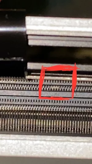

Apres avoir regarder avec mon téléphone à la lampe torche dans le slot ram du haut côté gauche je vois comme un truc
Je ne sais pas si c’est une saleté ou si c’est endommagé ..
Ma femme a regarder a la loupe elle dit que c’est de la poussière au fond du connecteur
Et nous n’arrivons pas à le nettoyer
Nous avons essayer coton tige et alcool
Aiguille fine
Mais ce qui est bizarre c’est que celui de bas ne marche pas aussi pourtant nous ne voyons aucune poussière
