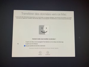

je choisis quoi ?
ne vaut il pas continuer sans transférer pour l’instant ?

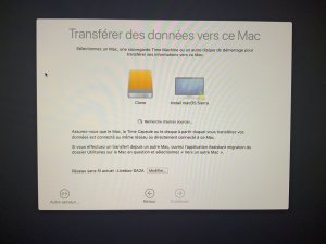

Garde bien branché le DDE.
- sélectionne l'option "À partir d'un un Mac, d'une sauvegarde Time Machine ou d'un disque de démarrage" => puis choisis le disque Clone.​
=> est-ce que ça marche ?

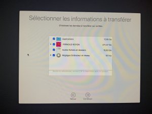

L’hélice tourne , le DDE tourne mais je ne peux pas sélectionner « continuer » pour l’instant

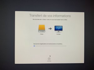

j’ai quand même cliquer sur le clone et ça a l’air de marcher ....
est ce que ça marche ?

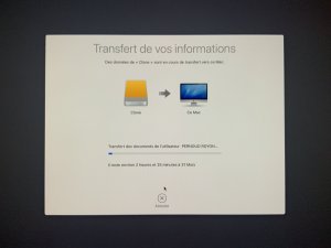

2h25 minutes de transferts....
