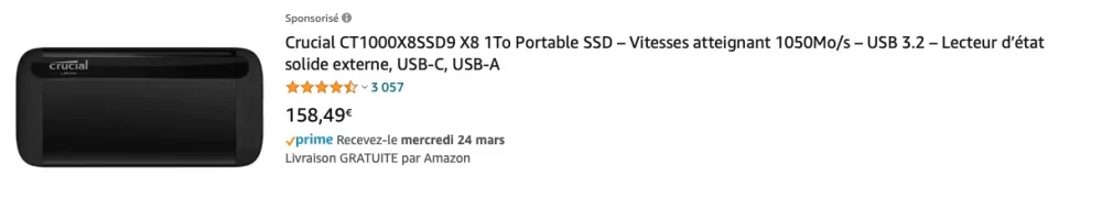

Ok merci pour ton retour. Je vais donc regarder pour un SSD 1TO en USB3. Sinon au niveau du rapport Etrecheck, rien d'anormal au delà de ce qui a été dit ? Le diagnostic serait donc une incompatibilité entre le DD HDD et le système d'exploitation Catalina ? J'ai trouvé ce modèle de DD Crucial (voir PJ ci-dessous). Apparemment, il est déjà doté d'un boitier non ?

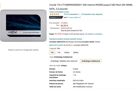

Sinon j'ai trouvé celui-ci en version MX comme recommandé (qui semble nu sans boitier) mais je ne suis pas sûr qu'il soit USB3.
    44 KB · Affichages: 136
Hello,
Sur le site de crucial : ct1000mx500ssd1 (c'est pratique le site du fabricant pour avoir davantage d'informations...).
Il se connecte dans le boitier en SATA. Boitier qui sera lui-même relié à ton ordinateur en USB ou autre en fonction du boitier que tu choisiras.

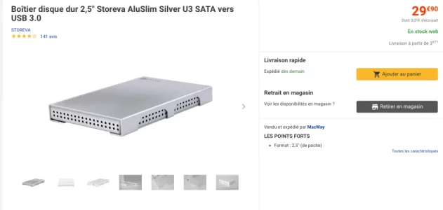

Pour info, est ce que vous validez ce boitier :
Avec ce disque dur :
Comme le SSD est nu, sans boitier, il n'est… rien… pas USB, pas TB, rien, tout dépendra du boitier.
Mais dans le lien précédent le SSD était bien dans son boitier :up:
