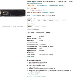

Je pense finalement craquer et opter pour du thunderbolt3 quitte à mettre le prix. Du coup, j'hésite entre prendre ce SSD Samsung :
Voir lien : https://www.amazon.fr/Samsung-MZ-V7E1T0BW-970-EVO-Interne/dp/B07CGJNLBB

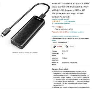

avec ce boitier :
Voir lien : https://www.amazon.fr/Boîtier-Thunderbolt-Disque-WAVLINK-Contient/dp/B0823X93SS

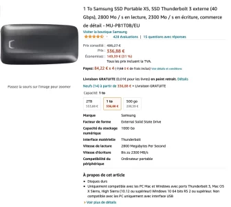

Sinon je pensais prendre plus simplement ce SSD Samsung externe prêt à l'emploi :
Voir lien : https://www.amazon.fr/Samsung-Portable-Thunderbolt-écriture-Commerce/dp/B07GL8MXJF
avec ce boitier :
