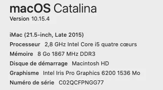

Depuis le passage à Catalina, mon iMac est d'une lenteur insupportable (démarrage, ouverture des applis, bloquage des applis). Un ami me l'a réinitialisé il y a quelques mois. Ça a bien marché mais le problème est revenu au bout de quelques semaines.
J'ai d'abord essayé les conseils trouvés sur ce forum et ailleurs (Clean my Mac, EtreCheck...) mais rien n'y fait.
Je suis très limité dans mes compétences infos donc merci d'en tenir compte dans vos réponses.
Ci-dessous les caractéristiques de la bête.
Merci d'avance.
Première utilisation d'un forum pour moi, j'espère que je serai dans les clous ;-)

Et j'imagine que tu as un disque dur ? Donc lent avec catalina…

Et interne !
D'ailleurs tu disposes du disque dur le plus lent de chez Apple :
Informations des disques :
  disk0 - APPLE HDD HTS541010A9E662 1.00 To (Mécanique - 5400 tr/min)
et tu es sous Catalina. Les accès disque sont donc très lents comme tu peux le voir :
Performance :
  Charge du système : 2.04 (1 min) 1.58 (5 min) 1.43 (15 min)
  Vitesse nominale d’E / S : 0.93 Mo/s
  Système de fichiers : 39.39 seconds
  Vitesse écrire : 50 Mo/s
  Vitesse lire : 52 Mo/s
CleanMyMac ne sert à rien, tu peux le virer.
Tu utilises toute ta RAM ce qui génère un peu de swap, sur ton disque dur très lent, accroissant ainsi la lenteur de l'ensemble :
Informations de la mémoire virtuelle :
  Mémoire vive : 8 Go
  Mémoire libre : 807 Mo
  Mémoire utilisé  5.21 Go
  Cache du fichier : 2.01 Go
  Mémoire disponible : 2.79 Go
  Fichier d’échange utilisé : 54 Mo
Du coup, quelle est la meilleure solution : changer de DD ou ajouter de la RAM?
Réponse à ta 2e question :
8 RAM - Impossible de l’augmenter
    BANK 0/DIMM0 - 4 Go DDR3 1867
    BANK 1/DIMM0 - 4 Go DDR3 1867
Ta machine n'est pas facile à ouvrir, peut être que le SSD externe (en USB3) serait la meilleure solution.
Et ton dd interne pourrait se transformer en dd de sauvegarde.
