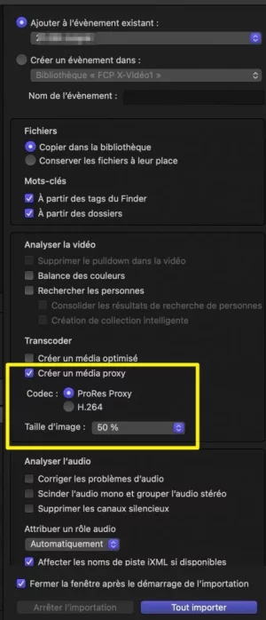

Le problème avec iMovie, c'est qu'il n'est pas possible de passer par la case proxies. Ce qui est possible avec tous les logiciels professionnels à commencer par FCP X comme tu peux le voir sur la capture d'écran de la fenêtre d'importation de FCP X :
Il est possible si l'on ne dispose pas d'une machine puissante de créer des versions réduites en définition ou dans un codec permettant une lecture facile (ProRes).
Ces versions proxies permettent de faire le montage puis d'exporter à partir des originaux pour ne rien perdre en qualité (pratiquement tous les professionnels effectuent leurs montages à partir de proxies).

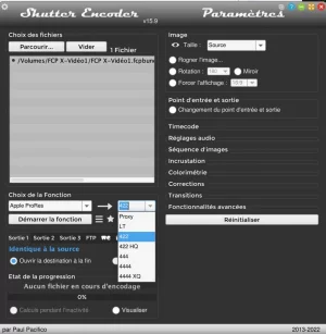

Pour cela, tu peux utiliser Shutter Encoder gratuit afin d'effectuer une conversion vers ProRes 422 qui devrait être lu par ton iMovie, et sans aucune perte de qualité visible.

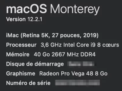

NB : personnellement, je monte avec FCP X de l'UHD natif en 25 ips sans problème. En 50 ips c'est déjà un peu moins fluide quand j'empile plusieurs pistes.
Mais avec cette configuration :
