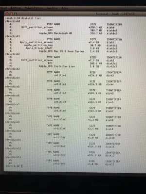

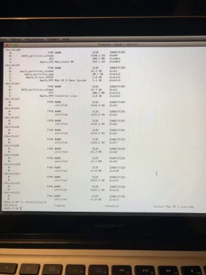

Je n'arrive pas à installer LION, sur mon mac qui ne démarre plus même après un effacement de Macintosh HD, via une clé USB comme indiqué au #35 et suivant, depuis un PC. J'ai essayé plusieurs manipulations indiquées dans le forum mais rien, je n'obtient pas les mêmes lignes de code... Est-ce qu'une âme charitable pourrait venir à ma rescousse ? :)
Très cordialement,
Mikaël
Bonjour Mikaël
As-tu copié une image-disque LION.dmg dans le volume d'une clé USB ? - peux-tu ouvrir une session de secours avec ton Mac (écran affichant 4 Utilitaires OS X) ?
J'ai téléchargé depuis votre lien, puis formaté la clé USB et copier Lion.dmg via Transmac.
Oui je peux ouvrir une session de secours
Branche la clé au Mac. Je te passe ensuite le tuto permettant de fournir les informations de base -->
- aucune des options de la fenêtre des 4 Utilitaires OS X lancée => va à la barre de menus supérieure de l'écran > menu : Utilitaires > sous-menu : Terminal.​
Dans la fenêtre ouverte > saisis la commande informative (ce qui est inscrit sous Bloc de code) :
diskutil list
  • en bas de cette page des forums MacGé => utilise le menu ...▾ (à droite de la bobine souriante) dans la barre de menus au-dessus du champ de saisie d'un message > sous-menu : </> Bloc de code => tu fais ton coller dans la fenêtre de code et Continuer.
=> ces informations montreront la configuration logique des disques (interne / externe).
Note 1 : si tu ne peux pas poster via le Safari de la session de secours (ça arrive) --> poste une photo du tableau (à partir du commencement = le disque /dev/disk0 ou disque physique interne) - tu as un bouton : "Joindre un fichier" en bas de cette page.
Passe la commande :
ls /Vol*/Install*
  • qui liste le contenu du volume Installer Lion
Je vois bien l'installateur dans le volume.

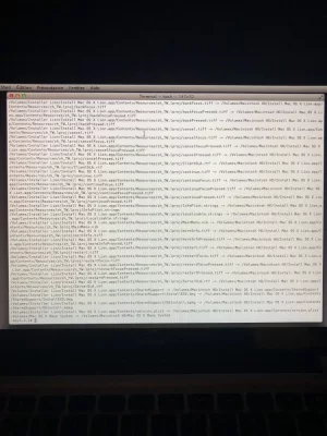

- passe la commande :​
cp -av /Vol*/Install*/Install* /Vol*/Mac*
  • (respecte les 5 astériques * d'abréviation) la commande clone l'installateur => dans le volume Macintosh HD
Poste le retour quand tu auras récupéré -bash-3.2# en signal de fin.

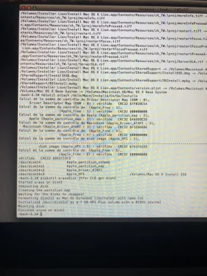

Voilà le résultat, entre les deux beaucoup de lignes de code :

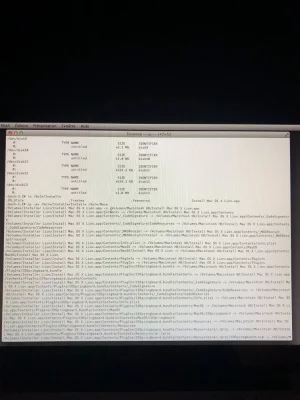

D'accord. On teste.
hdiutil attach /Vol*/Mac*/Install*/C*/S*/Install*
  • (6 astérisques * !) la commande monte l'image-disque InstallESD.dmg recelée dans l'installateur cloné dans Macintosh HD
Ça marche : volume Mac OS X Install ESD monté.

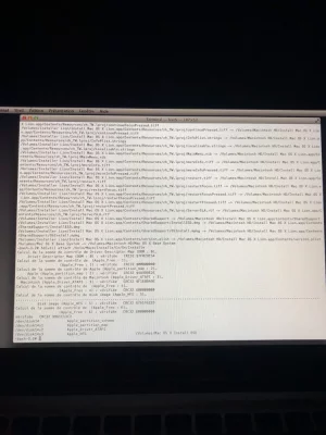

- on reparamètre la clé à présent. Passe la commande :​
diskutil eraseDisk jhfs+ CLE gpt disk2
  • qui inscrit une table GPT > un format jhfs+ > un volume CLE

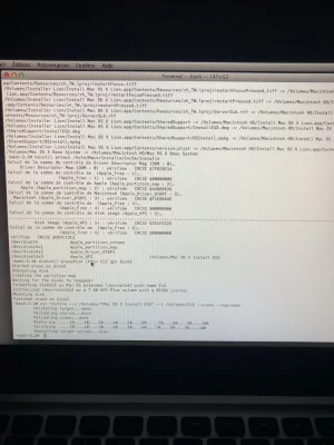

La clé est initialisée. Passe enfin la commande :
asr restore --s /Volumes/"Mac OS X Install ESD" --t /Volumes/CLE --erase --noprompt
  • ("Mac OS X Install ESD" avec les "" ; il y a 4 doubles tirets --) la commande restaure le volume Mac OS X Install ESD au volume CLE. Qui va être reformaté > renommé : Mac OS X Install ESD comme la source > cloné des ressources de ce volume (4,7 Go) > rendu démarrable à la fin par l'inscription d'un chemin de démarrage sur son en-tête. Ça va prendre un moment (le clonage).
