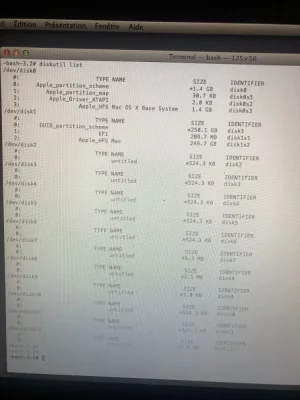

Salut macomaniac,
voici la capture j'ai pas réussi à ouvrir safari donc j'ai pris une photo :
pour info, je pense avoir mal monté ma Clé USB.
Je vois bien le volume interne Mac. Mais pas de clé USB affichée -->

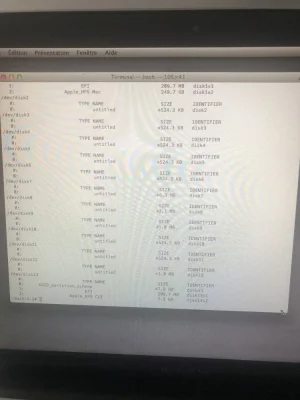

- si tu as passé la commande à peine branchée la clé => il se peut que son disque n'ait pas eu le temps de se trouver attaché au Système du Mac (= "connecté"). Je te conseille > la clé branchée et après avoir attendu une poignée de secondes que son disque soit bien connecté => de repasser la commande :​
diskutil list
  • vois-tu alors le disque de la clé affiché dans le tableau retourné ?
Je vois la clé en disk13. Je note qu'elle a un paramétrage "Mac" : table de partition GPT et type de partition Apple_HFS -->
- est-ce que tu ne t'es pas servi d'un autre Mac pour la configurer ?​
