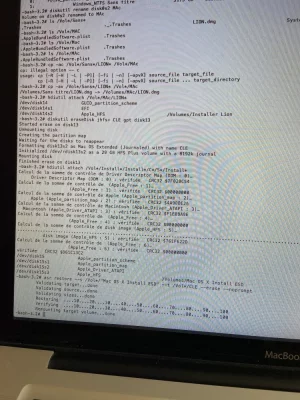

Étant dans le même problème tout ce passe bien jusqu’à ce point où il me dit cela :

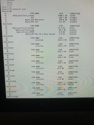

Bonjour Philippe
Es-tu dans une session de secours (écran affichant une fenêtre de 4 Utilitaires OS X ou macOS - selon l'OS de secours) ?
Comme je prends le train en marche (de tes manipulations) => j'ai besoin de me représenter la situation de base.
- donc passe la commande :​

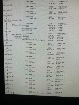

diskutil list
  • qui affiche les disques durs avec leurs configurations + une série d'images-disques créées en RAM en outils volatils du démarrage de secours
  • en bas de cette page des forums MacGé => utilise le menu ...▾ (à droite de la bobine souriante) dans la barre de menus au-dessus du champ de saisie d'un message > sous-menu : </> Bloc de code => tu fais ton coller dans la fenêtre de code et Continuer.
Note 1 : si tu ne peux pas poster via le Safari de la session de secours (ça arrive) --> poste une photo du tableau (à partir du commencement = le disque /dev/disk0 ou disque physique interne) - comme tu as déjà fait.

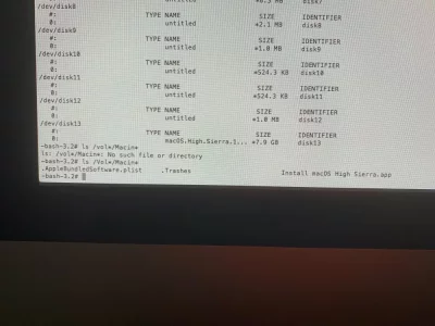

Passe la commande :
ls /Vol*/Macin*
  • qui liste les objets de 1er rang de Macintosh
Je vois que tu as un installateur de High Sierra dans Macintosh.

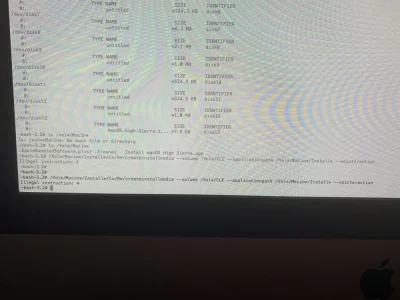

- est-ce que tu veux configurer le volume CLE (créé en bas de disque interne) => comme volume d'installation démarrable ?​
Passe la commande exacte (jusqu'au --nointeraction final) :
/Vol*/Macin*/Install*/C*/R*/createinstallmedia --volume /Vol*/CLE --applicationpath /Vol*/Macin*/Install* --nointeraction
  • la commande donne longtemps l'impression qu'il ne se passe rien si elle passe (copie des 6,2 Go de l'installateur)
Poste le retour quand tu auras récupéré -bash-3.2# en signal de fin.
Tu as bien saisi la commande.
- le message d'erreur indique peut-être que dans l'environnement Lion => l'exécutable createinstallmedia contenu dans l'installateur d'El Capitan n'est pas compatible (trop avancé).​
