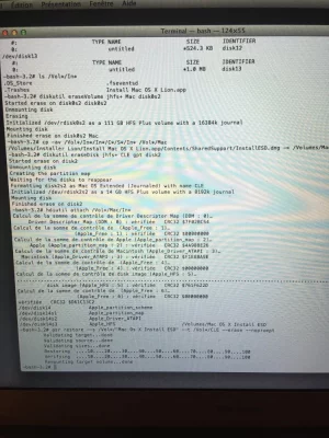

Volume de l'image-disque : Mac OS X Install ESD bien monté. Somme de contrôle vérifiée.
- pour ton clavier > regarde tout en haut de l'écran à droite l'icône de langue du clavier. Si tu as un drapeau américain > déroule la liste des langues et choisis Français.​
Passe la commande :
asr restore --s /Vol*/"Mac OS X Install ESD" --t /Vol*/CLE --erase --noprompt
  • saisis-la bien jusqu'au --noprompt final - "Mac OS X Install ESD" avec les "" - respecte les espaces et les doubles tirets --
  • la commande appelle l'exécutable Apple propriétaire asr (apple_software_restore) > à restaurer le volume Mac OS X Install ESD => au volume CLE de la clé. CLE va être reformaté > renommé : Mac OS X Install ESD comme la source > cloné en mode bloc absolu du contenu du volume source > rendu démarrable à la fin par l'inscription d'un chemin de démarrage sur son en-tête. La restauration opère en 2 passes : Restoring > Validating => la progression en chacune marquée par tranches de 10%. 4,7 Go à cloner.
Poste le retour quand tu auras récupéré -bash-3.2# en signal de fin.
Attends le retour de -bash-3.2# et poste l'affichage complet.
- pour l'icône de la langue => il fallait peut-être quitter d'abord le terminal pour récupérer la barre de menus d'accueil. Trop tard maintenant.​
Parfait : tu as un volume d'installation démarrable de Lion sur la clé -->
- redémarre (Menu  > Redémarrer) > la touche "alt" aussitôt pressée pour obtenir l'écran de choix du volume de démarrage. Choisis : Mac OS X Install ESD (volume de la clé avec icône de l'USB) > démarre dessus. Tu récupères un écran affichant une fenêtre de 4 Utilitaires Mac OS X (ou une interface d'installation directe - selon les Mac). Lance l'option : "Réinstaller Mac OS X" (ou l'installation directe) => et choisis le volume Mac comme destination lorsque cela te sera proposé.​

!!! 1000 & 1 merci macomaniac: tu es un vrai champion!!!
L installation est entrain de se lancer tranquillement...
tu penses que ça ne marchait a cause du reformatage qui avait changé le nom du disque?
Content pour toi (à confirmer) !
- les ressources d'installation de l'OS Lion ne sont plus disponibles actuellement sur le serveur Apple de récupération. C'est la raison pour laquelle > en utilisant l'option : "Réinstaller Mac OS X" toujours disponible dans une session de récupération Lion => tu ne pouvais pas télécharger de quoi restaurer cet OS.​
