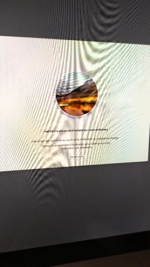

Je viens de récupérer un iMac 27" mid 2011. Il était réinstallé d'usine OS X Lion, mais en anglais. Du coup ça me plaisait pas et j'ai voulu faire une mise à jour et là ont commencé les problèmes !
J'ai branché mon iMac en RJ45 concernant la récupération par internet. Du coup le téléchargement fonctionne.
L'installation commence et vers la fin de l'installation, écran noir avec un gros bip puis le mac s'éteint. Une minute après il se rallume, reprend l'installation pour au final arriver sur cet écran :
J'ai essayé une dizaine de fois et rien n'y fait !

Bonsoir pmthelord
D'après l'icône affichée => l'OS que tu as tenté d'installer est High Sierra (10.13) et non Lion (10.7).
- comment as-tu démarré pour obtenir une session d'installation de High Sierra ?​
Es-tu actuellement dans cette session de récupération High Sierra = écran affichant une fenêtre de 4 Utilitaires macOS ?
Démarrer en mode récupération par internet (globe terrestre) => fait télécharger en RAM un OS de secours correspondant à un OS déterminé (par exemple : l'OS de secours d'usine du Mac - Lion chez toi). Un écran de session de récupération s'affiche à la fin > avec une fenêtre de 4 Utiltaires OS X ou macOS (selon l'OS).
- je ne comprends pas par quelle combinaison de touches tu démarres par internet pour télécharger un OS de secours High Sierra avec un Mac de 2011. Et quel écran tu obtiens s'il ne s'agit de celui aux 4 Utilitaires évoqué.​
peut etre parce que lion est obsolète ...
pour la combinaison de touches je fais alt cmd r
puis j'arrive sur l'ecran des 4 utilitaires, puis j'installe mac os x et craque ca plante
