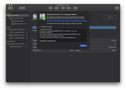

j'ai donc reboot en mode recovery et fait SOS sur macintosh HD et macintosh Données.. mais rien ne marche.

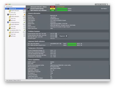

puis j'ai regardé grace à driveDX et ca me met FAILED en rouge, donc il considere deja le dique en panne...
sur le disque dur ca met Failing avec 2 erreurs et FAILING sur le SSD de 128 go...

Rapport de DriveDX sur le SSD
### SYSTEM INFORMATION ###
Report Timestamp : 15 novembre 2020 10:31:21 UTC+1
Report Timestamp (ISO 8601 format) : 2020-11-15T10:31:21
Application Name : DriveDx
Application Version : 1.10.1.701
Application SubBuild : 0
Application Edition : Standalone
Application Website : https://binaryfruit.com/drivedx
DriveDx Knowledge Base Revision : 100/100
Computer Name : iMac
Host Name : iMac
Computer Model : iMac18,3
OS Boot Time : 2020-11-15T10:03:06
Time Since Boot : 00h 28m 15s
OS Name : macOS
OS Version : 10.15.7
OS Build : 19H15
OS Kernel Version : Darwin 19.6.0
SAT SMART Driver Version : 0.8.1s
ATA Command Support Tolerance : verypermissive
N of drives in report : 1
### DRIVE 1 OF 1 ###
Last Checked : 15 novembre 2020 10:30:13 UTC+1
Last Checked (ISO 8601 format) : 2020-11-15T10:30:13
Advanced SMART Status : FAILED
Overall Health Rating : N/A 100%
SSD Lifetime Left Indicator : GOOD 100%
Issues found : 1
Serial Number : S3CWNY0J941934
WWN Id :
Volumes : Macintosh HD
Device Path : /dev/disk0
Total Capacity : 121.3 GB (121 332 826 112 Bytes)
Model Family : Apple/Samsung NVMe L-series SSD
Model : APPLE SSD SM0128L
Firmware Version : CXS7CA0Q
Drive Type : SSD
Power On Time : 7 754 hours (10 months 23 days 2 hours)
Power Cycles Count : 2 581
Current Power Cycle Time : 0.5 hours
=== DEVICE CAPABILITIES ===
S.M.A.R.T. support enabled : yes
DriveDx Active Diagnostic Config : Apple/Samsung NVMe SSD L-series config [ssd.nvme.apple.sm.l]
Sector Logical Size : 4096
Sector Physical Size : 4096
Physical Interconnect : PCI-Express (PCIe)
Logical Protocol : NVM-Express (NVMe)
Removable : no
Ejectable : no
NVMe Revision Supported : 1.10
PCI Vendor Id : 0x144d
Thermal Throttling Supported : no
Volatile Write Cache Supported : yes
Maximum Data Transfer Size : 256 Pages
Log Page Attributes : 0x0
Format NVM Attributes : 0x3
Optional Admin Command Support : 0x0
Optional NVM Command Support : 0x1f (Compare, Wr_Unc, DS_Mngmt, Wr_Zero, Save/Sel_Feat)
Number of Power States Supported : 2
Error Log Page Entries : 63
Keep Alive Support : 0
Total NVMe Capacity : -
Unallocated NVMe Capacity : -
Number of NVMe Namespaces : 1
I/O Path : IOService:/AppleACPIPlatformExpert/PCI0@0/AppleACPIPCI/RP17@1B/IOPP/SSD0@0/IONVMeController/IONVMeBlockStorageDevice@1
[Known device ]: yes
[Drive State Flags ]: 0x2
=== CURRENT POWER CYCLE STATISTICS ===
Data Read : 19.4 GB
Data Written : 5.7 GB
Data Read/Write Ratio : 3.40
Average Throughput (Read) : 47.5 MB/s
Average Throughput (Write) : 126.8 MB/s
Operations (Read) : 2 114 276
Operations (Write) : 191 579
Operations Read/Write Ratio : 11
Throughput per operation (Read) : 9.6 KB/Op
Throughput per operation (Write) : 31.2 KB/Op
Latency Time (Read) : 0 ns
Latency Time (Write) : 0 ns
Retries (Read) : 0
Retries (Write) : 0
Errors (Read) : 0
Errors (Write) : 0
=== PROBLEMS SUMMARY ===
Failed Indicators (life-span / pre-fail) : 0 (0 / 0)
Failing Indicators (life-span / pre-fail) : 0 (0 / 0)
Warnings (life-span / pre-fail) : 0 (0 / 0)
I/O Error Count : 0 (0 / 0)
=== IMPORTANT HEALTH INDICATORS ===
ID NAME RAW VALUE STATUS
7 Data Units Written 445 256 996 (207.3 TB) 100% OK
14 Media and Data Integrity Errors 0 100% OK
=== TEMPERATURE INFORMATION (CELSIUS) ===
Current Temperature : 44
Power Cycle Min Temperature : 44
Power Cycle Max Temperature : 45
Lifetime Min Temperature : 44
Lifetime Max Temperature : 45
Recommended Min Temperature : 5
Recommended Max Temperature : 65
Temperature Min Limit : 5
Temperature Max Limit : 70
=== DRIVE HEALTH INDICATORS ===
ID | NAME | TYPE | UPDATE | RAW VALUE | VALUE | THRESHOLD | WORST | LAST MODIFIED | STATUS
2 Composite Temperature Life-span online 44 (44 °C) 56 30 56 - 37.1% OK
3 Available Spare Pre-fail online 100 100 10 100 - 100% OK
5 Life Percentage Used Life-span online 102 -2 0 -2 - 100% OK
6 Data Units Read Life-span online 452 501 679 (210.7 TB) 100 0 100 - 100% OK
7 Data Units Written Life-span online 445 256 996 (207.3 TB) 100 0 100 - 100% OK
8 Host Read Commands Life-span online 0x20B7EA2EF 100 0 100 - 100% OK
9 Host Write Commands Life-span online 0x1C7B04842 100 0 100 - 100% OK
10 Controller Busy Time Life-span online 19 674 (19 674 minutes) 100 0 100 - 100% OK
11 Power Cycles Life-span online 2 581 100 0 100 - 100% OK
12 Power On Hours Life-span online 7 754 (7 754 hours) 100 0 100 - 100% OK
13 Unsafe Shutdowns Life-span online 182 100 0 100 - 100% OK
14 Media and Data Integrity Errors Pre-fail online 0 100 0 100 - 100% OK
15 Error Information Log Entries Pre-fail online 0 100 0 100 - 100% OK
16 Warning Composite Temperature Time Life-span online 0 (0 minutes) 100 0 100 - 100% OK
17 Critical Composite Temperature Time Life-span online 0 (0 minutes) 100 0 100 - 100% OK
=== DRIVE ERROR LOG ===
error log is empty

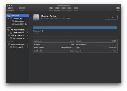

Dans l'utilitaire disque il y a une ligne Etat SMART, qu'est-ce qu'elle dit ?
Réactions: angealexiel
@ericse Merci deja de vien vouloir m'aider , c'est trés sympa.
cela marque bien ECHEC sur le fusion drive... et jai des notif de macOS encore juste la comme quoi un de mes DD externes s'est mal ejecté alors qu'il est bien connecté, et toujours sur le finder... ( assez etrange )
voir photo..
je me demande si cela est pris par Apple care ? car je suis couvert et j'aimerais la faire jouer evidemment...

Ce qui est etrange c'est que quand je teste le disque par l'utilitaire, il me dit que tout va bien...
alors que je n'ai aucun moyen d'installer Big Sur sur le DD interne...

La ligne "Etat SMART : Echec" est ce qui justifie le remplacement du SSD, inutile de chercher plus loin.
Il fonctionne actuellement sur ses dernières cartouches et va te lâcher brusquement un de ces jours, n'attends pas !

Ta copie écran en réponse #1 ainsi que celles de tes réponses #3 et #4 indiquent un état SMART en échec qui est le signe d'une grosse défaillance avec à plus ou moins long terme l'arrêt total. Comme c'est irréparable et qu'il faudra changer assurément la barrette SSD, suis le conseil de la réponse #6 sauvegarde sans tarder tes données, car après tu ne pourras plus le faire. Comme tu as l'option FusionDrive tout sera définitivement perdu !
