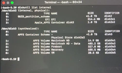

Je me joins à la conversation car ma mise à jour Big Sur sur un MacBook Pro 2020 est un échec. Est-ce le bon endroit où devrais-je ouvrir un nouvel fil?
J’ai l’écran de logue, mais un message d’erreur quand je me longue. Je peux aller dans le mode « sans extension » (quand on boote en appuyant sur shift), mais ça rame, le ventilo carbure et tout est très lent. Problèmes d’affichages des fenêtres qui sont vide. Le tout très saccadé visuellement.
J’ai fouillé le net sans Trop de succès. J’ai toutefois enlevé le démarrage automatique des logiciels qui démarrent avec la session. change rien.
Je suis tombé sur ce fil et j’ai pris la capture d’écran proposée et je constate que je n’ai pas de volume update présent.
J’ai tenté une réinstallation, mais cela n’a rien changé (a part 7 Go en plus dans le volume Data)
Je suis paumé, help svp?
    93,5 KB · Affichages: 106

Bonjour stekos
Je ne vois qu'une distribution à 5 volumes de Catalina dans le Conteneur.
- si tu lances l'Utilitaire de disque (dans la fenêtre d'accueil des 4 Utilitaires macOS) => les volumes Macintosh HD & Macintosh HD - Données sont-libellés en noir (= montés) ou en grisé (= démontés car verrouillés par FileVault) ?​
