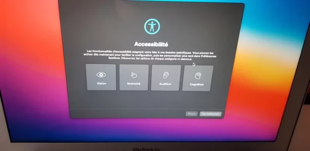

Je viens de le rallumer, le design de Big Sur est apparu, j'ai entré mon mot de passe (comme sur un allumage classique), et après quelques minutes la barre s'est terminée et laissé place à cette page ! (Photo en PJ)
Ça fonctionne normalement à partir de là pour vous ? C'est la page classique lors du lancement de Big Sur (même si ça m'a l'air d'être bon, je préfère m'en assurer)
C'est bon tout fonctionne ! (Désolé pour le double post)
Merci beaucoup macomaniac

C'était l'écran initial de la série qui permet le paramétrage final de Big Sur. Tout s'est donc bien passé (il fallait juste flanquer un petit coup de pompe dans le bazar pour le débloquer). Content pour toi !
- note : si tu as un écran de connexion d'entrée de démarrage > où tu dois t'authentifier avec ton mot-de-passe => c'est que FileVault est activé et verrouille le volume de démarrage. L'authentification permet son déverrouillage et remontage => et par là le chargement du Système.​

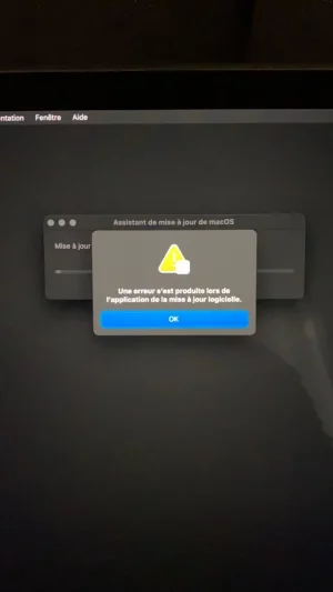

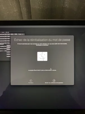

Hello,
Yes j’y arrive, j’ai essayé via terminal de faire un unlockVolume de mon « Macintosh HD » mais le mot de passe ne fonctionne pas. Pourtant j’ai qu’un seul mot de passe admin et qui marche lorsque je suis sur l'écran de démarrage du Macbook Pro 2019. Une fois passé cet écran l’install se poursuit jusqu’à me lancer une erreur.

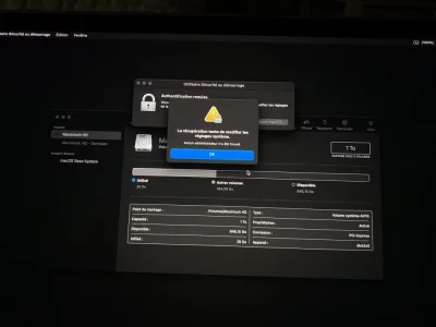

@ jeremy
Sélectionne le volume grisé > bouton : "Monter" > ton mot-de-passe de session dans le panneau qui le demande => Macintosh HD - Données doit être libellé en noir - si remonté.
- est-ce le cas ?​

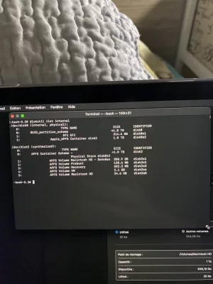

@ Anas
Je te passe le tuto permettant de poster ici les informations de base (j'ai besoin de me faire une idée de la configuration du disque interne) -->
- aucune option de la fenêtre des 4 Utilitaires macOS lancée => va à la barre de menus supérieure de l'écran > menu : Utilitaires > sous-menu : Terminal.​
Dans la fenêtre ouverte > saisis la commande informative (ce qui est inscrit sous Bloc de code) :
diskutil list
  • en bas de cette page des forums MacGé => utilise le menu (le 16è depuis la gauche = vers le milieu de la barre) dans la barre de menus au-dessus du champ de saisie d'un message > sous-menu : </> (= Bloc de code) => tu fais ton coller dans la fenêtre de code et Continuer.
Note 1 : si tu ne peux pas poster via le Safari de la session de secours (ça arrive) --> poste une photo du tableau (à partir du commencement = le disque /dev/disk0 ou disque physique interne) - comme tu as déjà fait.
- est-ce le cas ?​
Mon mot de passe ne fonctionne pas pour le monter. C’est bizarre
@ Anas
Je vois que tu viens de poster de toi-même le tableau demandé. Distribution à 5 volumes de Catalina.
- donc : Macintosh HD & Macintosh HD - Données --> volumes actuellement montés ou pas ?​

@ stekos
D'accord. Ce sera pour savoir si un snaphot n'existerait pas => permettant la réversion des volumes à l'état temporel d'avant la tentative d'installation.
