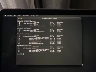

Je te passe le tuto permettant de poster ici les informations de base (j'ai besoin de me faire une idée de la configuration du disque interne) -->
- aucune option de la fenêtre des 4 Utilitaires macOS lancée => va à la barre de menus supérieure de l'écran > menu : Utilitaires > sous-menu : Terminal.​
Dans la fenêtre ouverte > saisis la commande informative (ce qui est inscrit sous Bloc de code) :
diskutil list
  • en bas de cette page des forums MacGé => utilise le menu (le 16è depuis la gauche = vers le milieu de la barre) dans la barre de menus au-dessus du champ de saisie d'un message > sous-menu : </> (= Bloc de code) => tu fais ton coller dans la fenêtre de code et Continuer.
Note 1 : si tu ne peux pas poster via le Safari de la session de secours (ça arrive) --> poste une photo du tableau (à partir du commencement = le disque /dev/disk0 ou disque physique interne) - comme tu as déjà fait.
Hello,
Merci pour le détails de la procédure. Ci joint une photo de la config
Anas
    55,6 KB · Affichages: 230
@ Anas
Je vois que tu viens de poster de toi-même le tableau demandé. Distribution à 5 volumes de Catalina.
- donc : Macintosh HD & Macintosh HD - Données --> volumes actuellement montés ou pas ?​

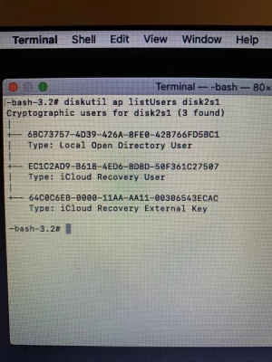

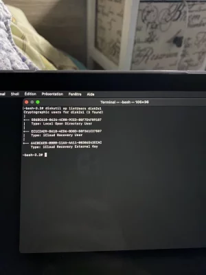

@ Anas
Passe la commande (comme pour Jeremy) :
diskutil ap listUsers disk2s1
  • qui retourne la liste des utilisateurs locaux ou des pseudo-utilisateurs => capables de déverrouiller le volume-Données
@ Jeremy
Je vois comme fonctions habilitées à déverrouiller le volume -->
- un utilisateur local recensé dans le Service d'Annuaire et désigné par son UUID => c'est toi > avec tes identifiants de nom et de mot-de-passe
- un cryto-utilisateur qui est une option iCloud de réinitialisation du mot-de-passe. Cette option ne peut servir qu'à l'écran de connexion affiché au démarrage​
Rappelle-moi : que se passe-t-il quand tu démarres normalement ?
@ Anas
Comme ta situation s'avère exactement symétrique de celle de Jeremy => regarde mon message juste au-dessus. Tu as les 2 mêmes possibilités de déverrouillage.
- et donc pour toi aussi : que se passe-t-il quand tu démarres normalement ?​

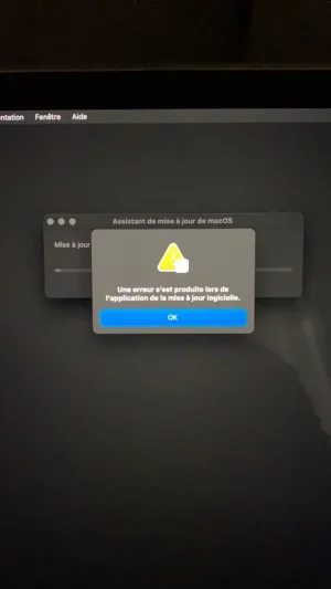

@macomaniac merci encore une fois pour ton aide.
Exactement, je suis la conversation avec @jermey aussi.
au démarrage normal, le mac charge l’ecran d'accueil de Catalina. Avec ma session, je rentre mon mot de passe. Et je re bascule sur l’install BigSur. Ça mouline pendant 3mn et je me prends une erreur qui dit que l’installation n’a pu aboutir.

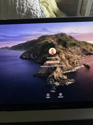

Tu as donc un écran de connexion d'entrée de démarrage ? - cette authentification est destinée à déverrouiller les volumes verrouillés par FileVault pour les remonter et permettre le chargement de l'OS (normalement).
- ton mot-de-passe est donc accepté à cet écran ?​

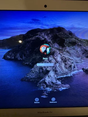

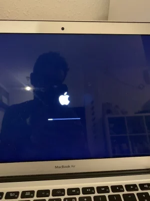

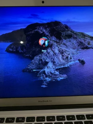

@ Anas

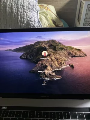

Oui, je te mets en PJ les photos de ce qui se passe en mode normal :
1- ecran catalina avec ma session
2- login accepté

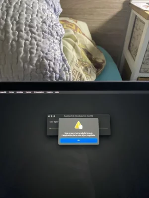

3- bascule sur l’install Big Sur
4- erreur install Big Sur

J’ai ces écrans et après ça redémarre et fait le bruit de démarrage
