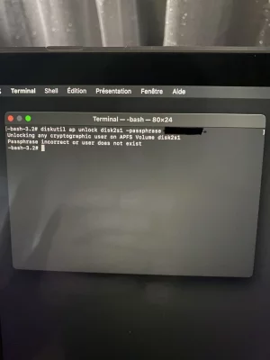

En PJ le retour :
Il me dit mot de passe incorrect ou user inexistant. Sachant que mon mot de passe je suis très certain qu’il est correct.
