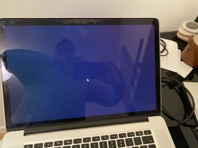

Je joins cette discussion car a priori problème de FileVault corrompu après passage vers Big Sur sur MacBook Pro d'un ami. Au démarrage, bruit puis l'écran se fige sur la copie d'écran :
La souris ne bouge plus, rien.
Merci pour votre aide
Jul
J'ai la même chose, mais sans le pointeur. Je suis curieux de savoir si comme moi, en mettant des clés usb tu obtiens le même résultat. En ce qui me concerne, je vais attendre un correctif et peut-être repasser sur Catalina.
Mon MacBook a redemarré après avoir suivi le forum Macrumors, debranché la carte fille I/O borad dans le MacBook, après le redemarrage celui-ci n'était plus bloqué sur l'écran noir, l'installation de Big sur a bien continué, il tourne impeccable sans cette carte. Par contre il faut le brancher en filaire sur le net, la carte gère les ports SD, USB et HDMI côté droit. Pour info, quand je reconnecte la carte le Mac se rebloque. J'ai commandé un carte I/O sur le net (pour info, diagnostic de Apple : Carte Mère HS)
Mon MacBook a redémarré après avoir suivi le forum Macrumors, debranché la carte fille I/O borad dans le MacBook, après le redemarrage celui-ci n'était plus bloqué sur l'écran noir, l'installation de Big sur a bien continué, il tourne impeccable sans cette carte. Par contre il faut le brancher en filaire sur le net, la carte gère les ports SD, USB et HDMI côté droit. Pour info, quand je reconnecte la carte le Mac se rebloque. J'ai commandé un carte I/O sur le net (pour info, diagnostic de Apple : Carte Mère HS)
