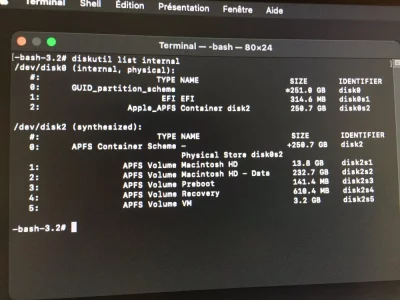

Si tu peux lancer le terminal => alors il est possible de cloner tes données du volume-Données à destination du volume d'un DDE USB.
- tu n'auras qu'à faire le test de lancer le terminal > et de saisir la commande :​
diskutil list internal
  • qui affiche la configuration du disque interne avec les volumes apfs
Tu n'auras qu'à signaler si tu obtiens bien le tableau ou pas. On avisera en fonction.
Bonjour Macomaniac,
Désolé pour la longue interruption mais j'ai eu une semaine chargée. J'ai exécuté la commande et j'obtiens bien le tableau :
