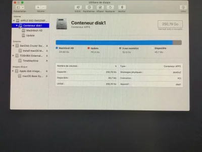

Quand j’ai vu les quatre options j’ai donc réessayé de restaurer Time Machine. Ça a été un échec. J’ai ensuite essayé d’installer Mojave à partir de la clé, ça a été un échec. J’ai essayé l’utilitaire de disque, mais je ne parviens pas à effacer le SSD pour tout reprendre à zéro. J’ajoute une photo de ce qu’indique l’utilitaire de disque.
A noter qu’il n’y a normalement qu’une partition sur mon SSD. J’ai rajouté un disque externe un peu ancien pour TimeMachine, dans la mesure où je ne peux me connecter au NAS qui contient les plus récentes. La clé USB est la clé amorcable avec Mojave, l’OS utilisée jusqu’alors.

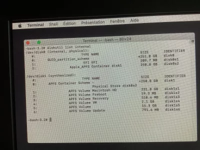

Merci macomaniac, désolé je suis loin de tout comprendre
    205,1 KB · Affichages: 147
Je vois une distribution de 6 volumes de Big Sur dans le Conteneur. 231 Go d'occupation du volume Macintosh HD.
- quel est l'OS actuellement proposé à la réinstallation par l'option : "Réinstaller macOS" (dans la fenêtre d'accueil des 4 Utilitaires macOS) ?​
- veux-tu qu'on allège le volume Macintosh HD afin de te permettre une réinstallation de Big Sur ? Car tu manques complètement d'espace libre dans le Conteneur actuellement.​

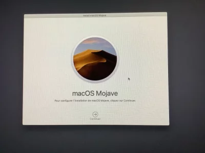

Mais dana la fenêtre actuelle des 4 Utilitaires macOS --> quel est l'OS proposé à la réinstallation par l'option : "Réinstaller macOS" ?
Apple parle bien de la place disponible avant de faire la mise à jour... https://support.apple.com/fr-fr/HT201475 ...il est vrai aussi qu'Apple n'a pas prévenu tout de suite et beaucoup se sont fait avoir.
Oui, je n’avais pas fait attention… naïvement j’avais fini par céder aux rappels de l’OS qui poussaient à changer de version sans me poser de question…
Mojave, en sélectionnant la deuxième option « installer macOS. »

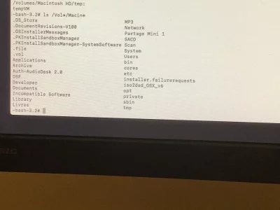

ls /Vol*/Macin*/*
  • (respecte l'espace et les astériques * d'abréviation) la commande liste les objets de 1er rang (fichiers ou dossiers) du volume
J'avais mis un astérisque de trop (pardon). Repasse la commande allégée :
ls /Vol*/Macin*
  • et poste le tableau obtenu.
Je vois la distribution complète d'un OS.

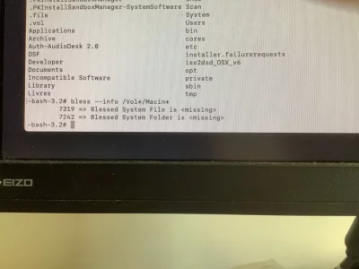

- passe encore la commande :​
bless --info /Vol*/Macin*
  • la commande affiche le chemin de démarrage actuel du volume
