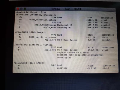

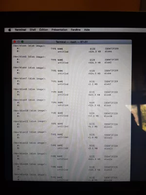

Voici les données :

La 3è photo montre bien 2 volumes montés OS X Base System -->
  • un disk1s1 de 2 Go = volume de l'OS de secours original actuellement démarré (dont l'image-disque est résidente du volume Recovery HD de la partition de secours)
  • un disk2 de 499 Go = volume contenant le clone d'OS de secours et hôte d'un système de stockage CoreStorage (non chiffré)

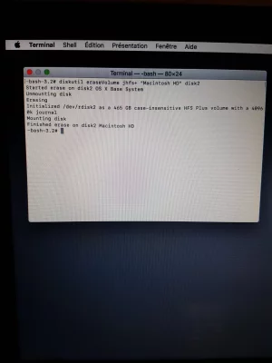

Reformatage bien effectué.
Quitte le Terminal > et dans la fenêtre des 4 Utilitaires macOS > lance l'option : "Réinstaller macOS" --> en prenant Macintosh HD comme destination.
