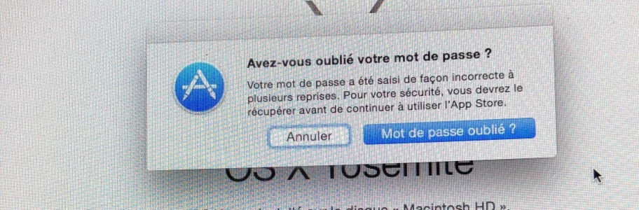

- es-tu toujours bloqué pour l'authentification à l'AppStore > afin de lancer le téléchargement de Yosemite ?​
Est-ce que tu peux te connecter aux forums MacGé avec le navigateur Safari qui correspond > dans la fenêtre des 4 Utiltaires OS X --> à l'option : "Obtenir de l'aide en ligne" ?
Voici les messages d’erreurs en photo

Alors je vais te proposer autre chose -->
- télécharger via Safari une image-disque depuis mon nuage pCloud. Image-disque contenant un installateur Apple natif d'El Capitan 10.11.​
- confectionner avec lui une clé d'installation démarrable (si tu as une clé USB disponible) - ce via une commande du Terminal.​
=> conséquence : aucun besoin de connexion à l'AppStore pour installer El Capitan. Partant ?

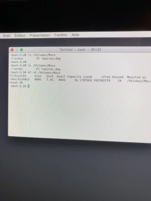

Ah ! j'ai l'impression que ton message de réussite m'avais échappé.
Passe les 2 commandes (séparément) :
ls /Volumes/Mac*
df -H /Volumes/Mac*
  • la 1ère liste les objets contenus dans Macintosh HD
  • la 2è mesure son occupation globale
Poste les retours.
ls /Volumes/Mac*
df -H /Volumes/Mac*
Poste les retours.
    1,6 Mo · Affichages: 157
Il y a bien un El Capitan.dmg et 7,4 Go d'occupation.
