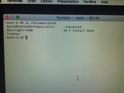

- passe la commande :​
ls /Volumes/disk2
  • qui liste les objets contenus dans le volume disk2
OS X Install Data dans le volume disk2 => est un dossier créé pour receler les composants de l'installation (clonés à partir du volume de la clé d'installation démarrée). Le dossier complet recèle un OS d'installation démarrable (identique à celui de la clé USB). Le Mac redémarre donc sur cet OS interne au dossier OS X Install Data > puis le programme d'installation prend la main pour installer d'après les paquets d'installation du dossier.

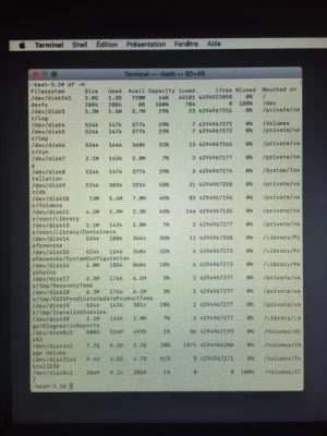

- il y a eu un échec à un moment donné du déroulement de ces opérations. Passe la commande :​
df -H
  • (H = majuscule) --> qui affiche l'occupation des volumes montés
Poste le tableau.
D'accord... voici le résultat de la commande.
Merci beaucoup pour ton aide!!
    64,9 KB · Affichages: 164
524 Mo dans disk2 = volume vide. Le clonage des composants d'installation dans le dosier OS X Install Data => n'a jamais commencé.

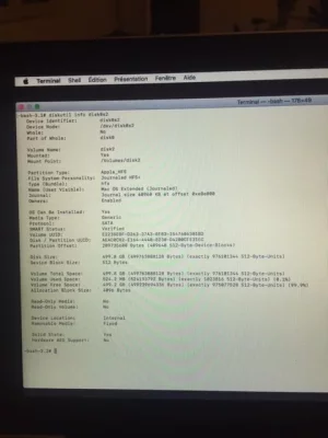

diskutil info disk0s2
  • qui affiche un tableau d'informations sur la partition et son volume disk2
Poste le tableau. Voici comment tu vas pouvoir poster ici ce tableau sans avoir besoin de prendre de photo -->
  • utilise le menu ...▾ (à droite de la bobine souriante) dans la barre de menus au-dessus du champ de saisie d'un message > sous-menu : </> Bloc de code => tu fais ton coller dans la fenêtre de code et Continuer.
Note 1 : si tu ne peux pas poster via le Safari de la session de secours (ça arrive) --> poste une photo du tableau comme tu l'as déjà fait.
Je ne vois pas d'anomalie : volume monté en lecture & écriture > installable.

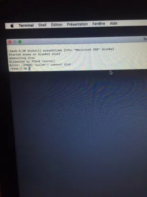

- par précaution > passe la commande :​
diskutil eraseVolume jhfs+ "Macintosh SSD" disk0s2
  • respecte les espaces ; mets "Macintosh SSD" avec les ""
  • la commande reformate le volume du SSD et le renomme Macintosh SSD

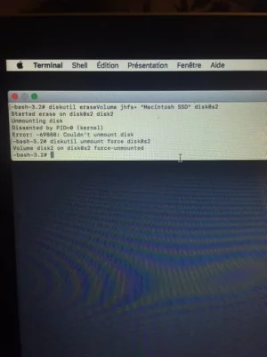

Passe la commande :
diskutil umount force disk0s2
  • qui démonte de force disk2 (son démontage est requis avant reformatage)
Volume démonté. Repasse la commande de reformatage :
  • et poste le retour.
Il y a eu un échec du reformatage. Je subodore un problème matériel : SSD ou nappe SATA.

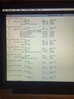

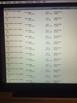

Tu branches aussi ta clé USB d'installation et tu démarres (avec "alt") sur son volume Install macOS High Sierra.

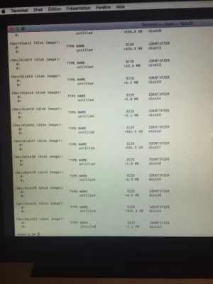

- tu repasses alors un :​
diskutil list
  • et tu postes le tableau des disques => que je récupère l'index de disque du SSD en externe.
Ok, c'est fait. Voici le tableau des disques
    50,2 KB · Affichages: 161
    48 KB · Affichages: 163
    47,9 KB · Affichages: 133
