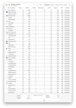

Je suis assez souvent sur Safari et Yout... donc vidéos mais il me fait des "coups de ventilo" parfois sans avoir
ouvert autre chose que le système.
Relis entièrement et lentement ma réponse #1 057 , car là on ne voit que Mes opérations et pas Toutes les opérations, il manque aussi l'onglet Mémoire, non ?
