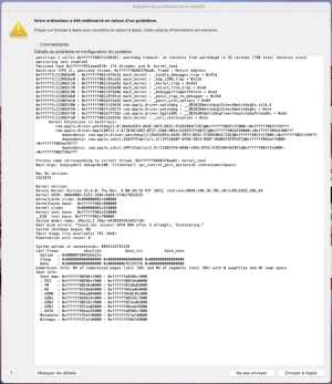

J'ai encore un soucis avec mon imac
Par moments, il ne réponds plus, d'abord, il fige, j'ai la petite roue arc-en-ciel, au bout d'un moment elle s’arrête de tourner, et l’étape d’après, c'est écran noir, et plus rien
Je ne sais pas si c'est soft ou hard, du coup, je poste ici, car il est sous monterey, et il est de 2011
Si ca doit être posté ailleurs, veuillez bien vouloir m'en excuser
Je met 2 captures d’écran qui sont, pour moi, illisibles, mais peut être quelqu'un saura les lires ici et me dira ce qu'il en pense
Merci de m'avoir lu
Cdlt
Vu le message "Root disk errors: "Could not recover SATA HDD after 5 attempts. Terminating" , je suspecterais un problème hardware sur le disque ...

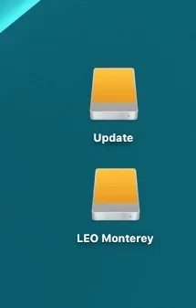

Mais ici en image Sierra voit bien et fait grimper mon SSD :

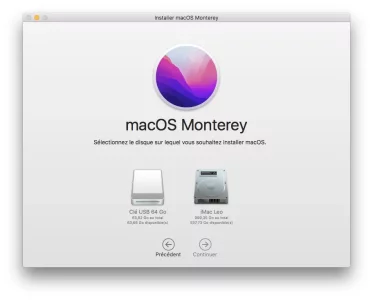

Je ne sais pas si ça peut aider à comprendre mais j'ai lancé à partir de Sierra l'install' de Monterey
et il ne voit même pas le SSD...?

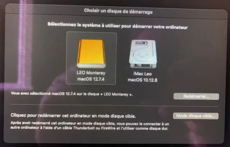

J'ai tenté de voir ce que donnerait un SOS disque sur le SSD et une "erreur 8"...
Ça craint vraiment là ?
A savoir que j'ai l'installeur mais la version 17.7.2 alors que j'avais mis à jour Monterey jusqu'à la 17.7.4

En photo le blocage que je suspectais car ayant l'instaleur 12.7.2 il m'a refusé l'install' par le fait d'avoir mis à jour en 12.7.4

Alors j'imagine qu'il me faudrait que trouver un installeur en version 12.7.4 mais où ?
Parce que là il ne me laisse pas le choix
