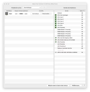

Hello à tous,
petite question du jour, ça m'arrive depuis un moment d'avoir l'iMac (fin 2012) qui ventile à fond dés le démarrage
alors que je vois sur Mac Fan Control des valeurs où normalement ça ne devrait pas s'enclencher à ce point là et pas en continu...?
Normalement à ces taux là ça ne devrait pas ventilé à ce point je pense ?
Et je n'ose pas aller dans les paramètrages personnalisés de peur de lui demander de descendre trop bas en ventilation
et risqué une surchauffe...?
A vos avis ?
Il n'y a aucune anomalie dans les températures, ce n'est pas le processeur ou la puce graphique le problème. Lance le Moniteur d'activité en sélectionnant dans Présentation l'option Toutes les opérations. Fais une copie écran de l'onglet Processeur et Mémoire, on y verra peut-être un peu plus clair ?
