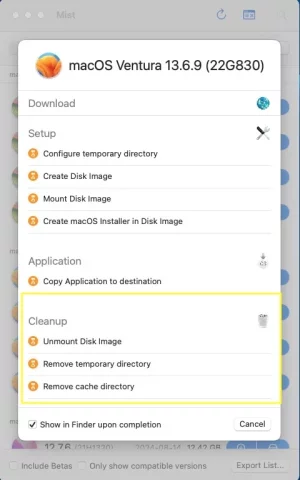

Pour ce qui est de "MIST" # 618
Qu'appelles tu "nettoyages" de Mist ?
voir copie d'écran concernée ; est ce que ça se fait automatiquement avec le "Create macos installer" d'OCLP ?
Ah, oui, je vois :)
Mist supprime quelques fichiers temporaires qu'il a crée et utilisé mais OCLP doit faire la même chose, ne t'inquiète pas :) .
Je viens de vérifier , il crée les fichiers nécessaires dans /var/folders/ .... et il les efface une fois installés sur le disque :)
