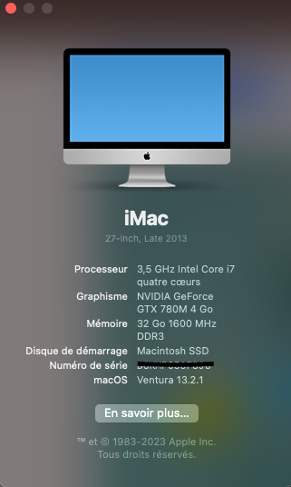

J'ai mis a mon IMac 13.1 sous Ventura, et ca fonctionne à merveille. J'ai également mise à jour mon iMac 11.2 sous Ventura. J'ai un problème de freeze de la souris lors d'un réveil suite à la mise en veille du Mac. Sous Monterey, j'avais le problème et en désactivant 'la suspension d’activité des disques ' dans l'économiseur, le problème avait été réglé. Sous Ventura ca ne fonctionne pas. avez-vous une piste.Merci
Cordialement
