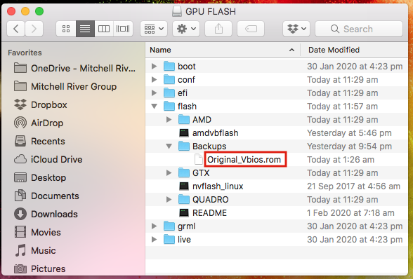

Bonjour à tous, j'ai fait une grosse boulette sur mon iMac 2011. j'ai supprimé les fichiers OCLP de l'EFI de boot du disque (en voulant installer windows en //)... Je me retrouve avec un mac qui ne boot pas (écran noir, + le son de boot), je n'avais pas fait de maj du firmware de la CG... Est-ce qu'il y a un moyen sans tout démonter de booter sur une clé usb d'install OCLP pour remettre et réinstaller OCLP sur l'EFI par défaut de la machine ???
J'ai parcouru plein de doc mais à part flasher la CG avec un bios compatible je ne vois pas trop comment m'en sortir...?

Bon je m'en suis sorti sans trop de casse... juste débranchage des disques durs internes pour être certain de démarrer sur la clé USB préparée comme expliqué ici (méthode Xanderon) :
En résumé, on crée une clé usb bootable sur un autre mac, on met sa ROM, ensuite on boot après avoir bien débranché les disques durs, ca démarre sur la clé. SSH depuis un autre post et on flash la ROM de la CG :)
