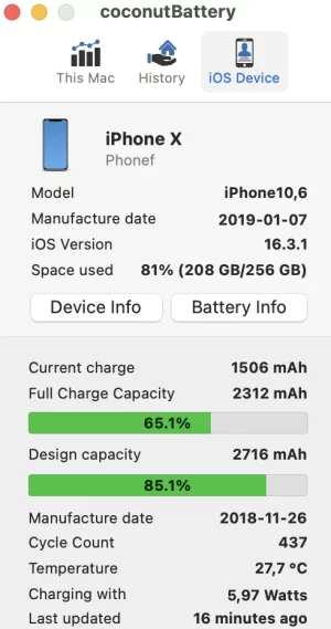

J’ai coconut sur Mac, sesréponses dans le fichier joint
    263,1 KB · Affichages: 27
