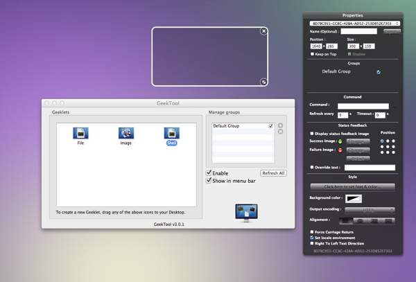

Pas moyen, chez moi non plus ça marche pas. De toute façon j'ai jamais réussi à le mettre sur mon bureau ce shell ><'
Il suffit de faire un glissé déposé normalement.

bonsoir à tous,
voila, j'ai un petit "soucis" avec geektool, les éléments que je place sur le bureau sont "au dessus" de mes fichier et sélections, ce qui est un peu embêtant vu que c'est bien souvent rempli de fichiers, et m'empêche de mettre des gros aplats et polices :/
voici quelques screenshots pour illustrer, j'avais pensé à décocher keep on top mais ça ne change rien.

Salut,
on ne peut pas voir tes screenshoots :(
Tu pourrais essayer de faire clique droit sur tes geeklets et de choisir "send to back" :)
Christophe, il a dis avoir pensé à décocher keep on top :)
