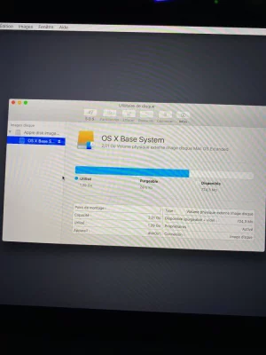

Ton analyse est juste -->
- il n'y a que des images-disques supportées en RAM dans le tableau des disques : celle de 2 Go (la 1ère) téléchargée par internet et hébergeant l'OS de secours démarré > toutes les autres étant créées à la volée en RAM en auxiliaires d'un démarrage de secours. Toutes s'effacent de la RAM au redémarrage ou à l'extinction.​
- le disque interne du MacBook Air n'est pas listé dans le tableau = non connecté comme disque au Système du Mac.​
C'est bien un problème matériel qui est en jeu ici. Oriente ton enquête dans cette direction. Regarde sur le site iFixit au modèle exact du Mac un tuto d'accès au SDD.
