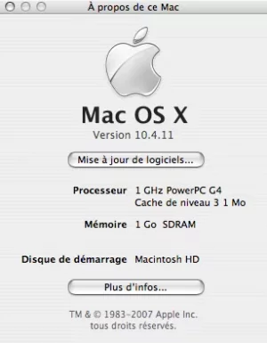

oui je suis bien sur un 1 GHz ;)
sinon, je ne me rappelle plus exactement sur quelle version j'étais parti en achetant ce mac.
certainement 10.1.2 comme tu le soulignes
