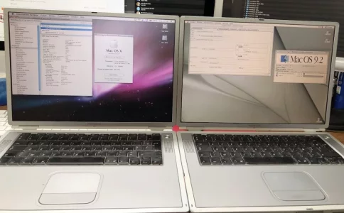

J'ai 2 Titanium 1GHz (un avec un SSD OWC 60Go et l'autre avec un HD 120Go).
Ils sont tous les 2 sous Leopard. Pour les démarrer sous OS9 (c'est les derniers PowerBook à pouvoir le faire), j'ai trouvé plus simple de faire 2 partitions sur les disques, une avec 10.5.8 et l'autre avec 9.2.2.
Je peux zipper le Dossier Système 9.2.2 et te le mettre à dispo si tu veux, c'est assez gros (187Mo, 89Mo une fois zipper), mais il est complet, j'ai laissé les fichiers Classic nécessaire pour le faire fonctionner avec Tiger (il est générique je pense, prêt pour d'autres Mac sous Tiger).
En le dézippant sur une clé tu devrais pouvoir l'utiliser (il marche bien sur les miens en tout cas).

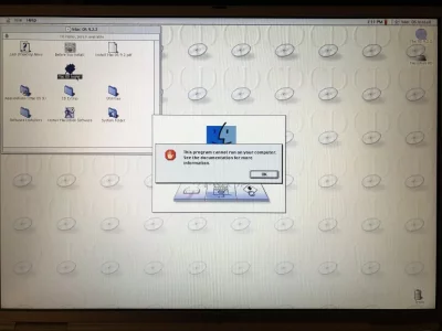

j'ai essayé de copier les répertoires du CD sur Macintosh HD et de booter dessus
ca boote bien et à un moment ça me dit que ca n'est pas sur le disque d'origine et il faut redémarrer
ensuite j'ai booter sur le CD universal 9.2.2
ca boote bien mais quand je clique sur Install ça me dit que je ne peux pas lancer ce programme sur mon ordinateur

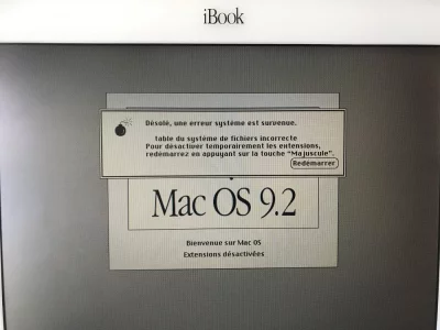

De mon côté hier, sur l’un de mes Palourdes, j’ai installé le 9.2.1 et là en l’allumant, j’ai une erreur et même en redémarrant avec la touche majuscule, j’ai la même erreur.

J'ai redémarré en zappant la PRAM et désactivant les extensions et ça fonctionne.
Mais lorsque je redémarre normalement le problème revient.
En regardant vite fais sur le net ce midi, ça a l'air d'être un problème déjà connu avec MacOS 9.

MacOS9 c'est le bout du bout... à force d'ajouter des trucs depuis le système 7 sans vraiment changer d'architecture tu te retrouves avec un dossier Extensions plein comme un oeuf avec plus de 160 fichiers (v9.2.2) dans la version 100% Apple, et si tu ajoutes des extensions tierces ça peut vite devenir instable...
Je suppose que tu as fait un maj sur un version antérieur ? pas une nouvelle install ?
Le mieux c'est de démarrer sans extensions et d'isoler dans un dossier tout ce qui n'est pas Apple (dans les infos du fichier).
Ensuite ça devrait fonctionner normalement. Si c'est le cas, tu remets les extensions que tu as retirer (pas toutes à la fois ;-) jusqu'à trouver celle qui plante ;-)
Woz, fais une recherche sur "Table du système de fichier incorrect" ou "Erreur de la table des fichiers", ça a été traité naguère. Ça touchait principalement le 9.1, mais ça s'est vu parfois sur des 9.2. C'est très très chiant, la plupart du temps, tu as plus vite fait de tout ré-installer.

Tout à fait, c’est l’iBook G3 Graphite que j’ai acquis dernièrement.
Quand je l’ai eu, il était en 9.0.4, ensuite j’ai fait deux mises à jour en 9.1 et là dernièrement j’ai fait la 9.2.1 en attendant de faire la 9.2.2
Dans le tableau de bord, je suis allé dans le gestionnaire d’extension et j’ai décoché tout ce qui n’était pas Apple.
J’ai redémarré et je n’ai pas eu de problème.

Oui, le Gestionnaire d'extensions fait ça très bien, tu retrouveras les extensions écartés dans le dossier "Extensions (désactivées)"
Moi j'aime bien le faire à la main, des vieux réflexes ;-))
