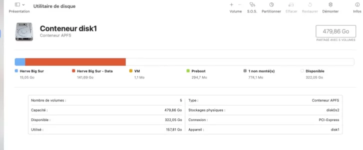

D'autre part, lorsque je redémarre l'ordinateur après une maintenance Onyx par exemple, il redémarre avec le massage "vous avez redémarré suite à un problème..."
    23,3 KB · Affichages: 153

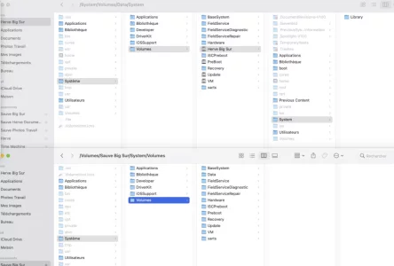

Lorsque je compare l'arborescence du disque dur interne et de sa sauvegarde externe, c'est "comme si" le système était installé deux fois sur le disque dur interne mais en terme de Go utilisé, c'est cohérent. Je n'arrive pas à trouver ce qui me génère ces 200 go d'écart et parasites car seuls devraient être présent au maximum 70go
Image: en haut le disque dur système et en bas la sauvegarde.

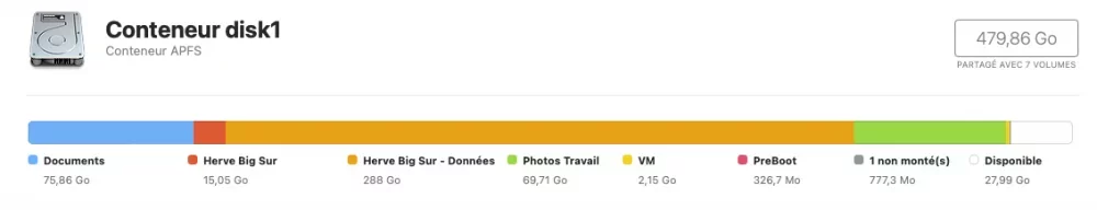

Ce qui m'inquiète le plus c'est le volume Big Sur Données qui a gonflé
Une distribution normale de BS, ce sont 6 volumes.
Je n'irai pas au-delà, mes compétences en la matière étant proches de zéro.
Oui, mais là j'ai donc fait une installation à partir de zéro, donc les 6 secteurs, puis j'y ai inséré deux autres BS : photo Travail et Documents.

Disque principal dans l'ordi, SSD OWC de 500 Go. Dans ce disque, un volume en APFS pour le système, un volume en APFS pour Document et un volume pour Travail Photo et les 2 "petits volumes pour système ".
Big Sur c'est 15 Go, Preboot 0,5 Go, VM 2 Go, Documents 75 Go, Photos travail 70 Go, Herve Big Sur Données 288 Go alors que en reprenant les arborescences dans Time Machine ou sur le disque de sauvegarde Big Sur les "Big Sur Données" c'est 23 Go.
Il m'est impossible de voir dans le volume APFS créé par Apple lors de l'installation le contenu des 250 Go ne correspondant à rien.
Parce que la conséquence de ces 250 Go c'est qu'il ne me reste plus que 28 Go disponible sur le disque, ce qui pourrait générer les divers plantages.
Ou peut on substituer le contenu de Big Sur Données de 280 Go par le disque Big Sur Données de sauvegarde (23 Go) ?
Qu'en pensez vous ?
J'ai regardé et ne trouve que les informations prévues (comme sur la sauvegarde), donc il y a 250 qui bloquent et dont on ne sait pas ce que c'est... à moins que ce ne soit le disque SSD qui ait un problème. J’ai vérifié l’intégrité du disque, ras.
Je formate, réinstalle big sur puis avec Time Machine le reste.
J'ai vu le problème, une réplication du disque système et des données telle que montrée sur l'intervention 10, probablement intervenue lors de l'installation d'une version beta d'un logiciel de traitement photo.
J'ai donc réinstallé le système et remis de l'ordre dans mes arborescence. J'en ai profité pour simplifier les disques documents et photos qui avait été conçu du temps ou mon disque système n'était que de 250 Go, donc vite saturé lorsque je traitais une séance photo (c'est vite 100 Go). Du coup ,mes sauvegardes s'en trouvent simplifiées.
