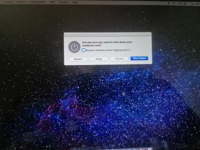

Non redémarrage en permanence. Là en passant par le mode sans échec j'ai enfin pu déverrouiller l'ordi, il a fonctionné normalement... Un message est apparu et il s'est éteint et a redémarré à nouveau. J'ai recommencé et j'ai pu prendre une photo du message... J'ai ouvert le menu préférence système car une mise à jour en attente, et là il est resté allumé 2 ou 3 minutes, puis s'est de nouveau éteint et redémarré...
Tout semblait fonctionner il trouvait le réseau WiFi de l' hôtel etc...
Je joint la photo du message

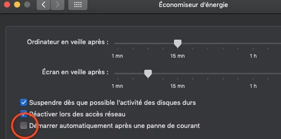

Problème de batterie ? Ou de carte d'alimentation ? Couplé à un réglage dans les Préférences Système / Economie d'énergie / la case "démarrer automatiquement après une panne de courant" serait-elle cochée ?
peux tu vérifier ce dernier point ?
Je l'avais déjà vérifié en passant par la puisque je voulais forcer le Mac à ne pas s'éteindre et éviter la mise en veille etc...

Alors j'ai regardé je n'ai pas cette option sur mon Mac... Je ne peux que choisir de forcer la non mise en veille et de susoendre l'activité des disques après un certain temps avec un curseur...
Tu n'as pas cette case :
