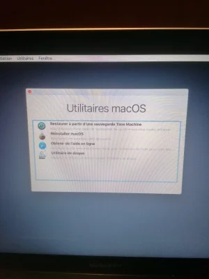

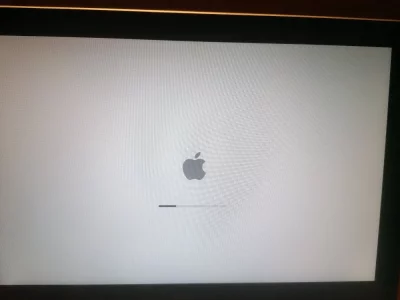

Bonjour, c'est ce que j'essaie de faire du mieux que je peux... Alors quand je fais cmd + R le Mac met du temps à démarrer et je tombe sur la page d'utilitaire Mac OS... Je ne fais rien et en quelques secondes il redémarre. Voilà je met les deux photos mais je pense que vous savez mieux que moi comment sont fait les menus et autres pages...Bonjour,
Si tu souhaites un avis sur ta machine, ça aiderait que tu essayes encore une fois de démarrer avec Cmd-R, sans rien faire d'autre, et que tu décrives exactement ce qui se passe à l'écran.
C'est quand même très mauvais signe d'un problème hardware…Alors quand je fais cmd + R le Mac met du temps à démarrer et je tombe sur la page d'utilitaire Mac OS... Je ne fais rien et en quelques secondes il redémarre.

Oui, mais il vaut mieux que l'on soit sûr que tu fasse la manip comme il faut avant de t'annoncer une mauvaise nouvelle...Bonjour, c'est ce que j'essaie de faire du mieux que je peux... Alors quand je fais cmd + R le Mac met du temps à démarrer et je tombe sur la page d'utilitaire Mac OS... Je ne fais rien et en quelques secondes il redémarre. Voilà je met les deux photos mais je pense que vous savez mieux que moi comment sont fait les menus et autres pages...
