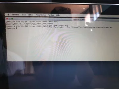

Ah désolé je ne voyais pas la commande en entière.
Voici le retour que j'obtiens à présent
    46,1 KB · Affichages: 36

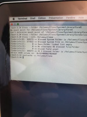

Commande bien saisie et bien passée.
- passe encore la commande (plus brève !) :​
bless --info /Volumes/Clone
  • qui affiche le chemin de démarrage actif de Clone
Note : la 1ère commande est très longue et malcommode à saisir à la main. Mais absolument décisive pour ce qui est de rendre Clone démarrable par l'EFI (le programme de boot interne du Mac).

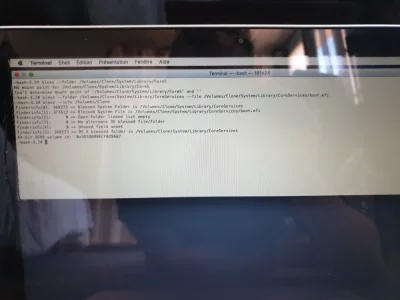

D'accord je comprends, voici le retour :
    44,7 KB · Affichages: 36
Chemin de démarrage valide. Une dernière commande encore...
- passe la commande :​
kextcache -u /Volumes/Clone
  • la commande reconstruit le cache de démarrage-Système : prelinkedkernel > chargé par le lanceur boot.efi au démarrage
Est-ce que tu as a obtenu un retour ?
Note : la séquence de démarrage est : EFI (programme interne de boot du Mac) > lecture du chemin de démarrage du volume > exécution du lanceur boot.efi > chargement en RAM par ce dernier du kernel (noyau) cloné dans le cache de démarrage + injection dans le kernel en RAM des kexts (extensions) listées en bloc dans le cache.

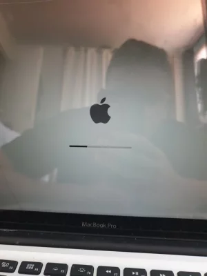

Après avoir suivis le process la page classique (photo ci joint) est apparu.
Après que la barre est un peu plus progressé (sans atteindre le bout) une roue de chargement blanche est apparu qous la barre. L'écran est devenu noire, la roue était toujours visible, puis plus rien, le mac semble s'être éteint

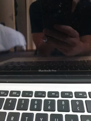

Assez étrange, je n'ai appuyé sur rien pensant que le mac était éteint mais la roue de chargement blanche est réaparu sur l'écran noir quelques secondes puis a disparu de nouveau
Elle ne cesse d'apparaître et de disparaître

Cela se passe quand la barre de chargement a atteint l'extrémité droite de la jauge horizontale ?
Non la barre horizontale n'a pas atteint l'extrémité droite de la jauge.
La roue de chargement continue d'apparaître même 15min après.
Alors on peut soupçonner qu'il y a des erreurs dans les fichiers-Système => qui empêchent une initialisation complète de l'OS.
- ça n'empêche pas Clone d'être un bon clone (en vue d'une récupération par un Assistant de migration) > car l'Assistant ne reprend jamais l'OS d'un volume source > mais uniquement le dossier de compte d'utilisateur et les applications tierces. Mais Clone n'a pas l'air d'être un volume absolument valide d'un point de vue démarrage.​

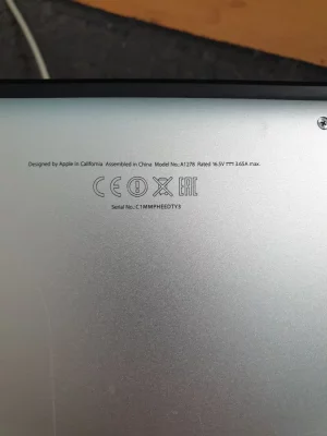

Il s'agit d'un macbook pro, l'ayant acheté d'occasion je ne suis pas exactement sur de l'année, autour de 2010/2012 je dirais (peut etre que la photo ci-joint peut t'aider).
Et oui je dispose d'un autre mac
    85,4 KB · Affichages: 46
C'est un MacBook Pro (13 pouces, mi-2012) la fameuse année à problème de la nappe SATA lorsqu'on change le disque dur d'origine à plateaux par un SSD.
