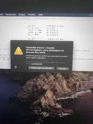

Voici le message qui apparaît immédiatement lorsque je clique sur le paquet d'installation pkg
    85,6 KB · Affichages: 45
Je me doutais que Catalina était une version trop avancée pour permettre l'installation ... d'un installateur d'El Capitan.

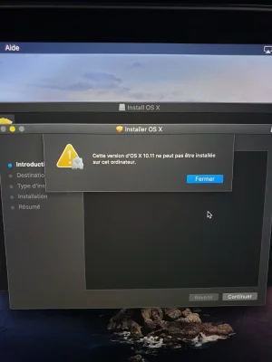

Une fous la commandes lancé rien n'est apparu sur le tableau puis au bout de quelques minutes une fenêtre c'est ouverte (photo ci-joint)
Je re-tente le coup ?
    122,5 KB · Affichages: 34
sudo spctl --master-disable
  • qui désactive le GateKeeper (le cerbère des applications)
Puis rapasse la longue commande de configuration.
