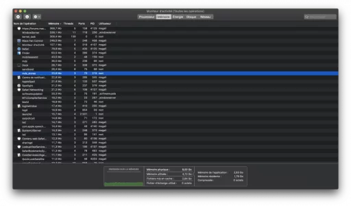

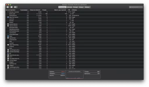

Je possède un MacBook pro de 2017 ( sans touch bar) avec 8go de ram et 126go de stockage.
Depuis quelques temps il se met à chauffer et il plante écran noir sans s'éteindre.
Il reste chaud et je dois procéder à un arrêt par le bouton de mise sous tension.
J'ai installé Macs Fan Control pour avoir les températures des capteurs et moduler le ventilateur.
J'ai refait la pâte thermique du radiateur avec de la MX-4 de chez Artic, un mieux.
Mais à tout moment même si aucune application n'est lancée le processeur s'emballe et malgré le ventilateur à fond ça plante.
j'ai bien sûr fait le ménage dans tous les logiciels.
J'ai refait l'installation avec Mojave, ça chauffe moins mais ça fini par planter quand même. d’ailleurs la ré-installation l'a fait planté, j'ai du le poser dans le congélo pour faire chuter le température et finir l'installation de Mojave.
Etrecheck ne me dit rien de particulier.
A part mettre mon bureau dans le congélo...je veux bien un coup de main pour comprendre le problème.
